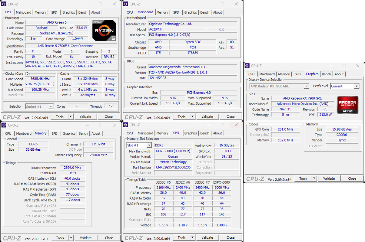

carte mère A620 mh : https://www.gigabyte.com/Motherboar [...] ort-memsup
Bon en gros j'ai voulu activer le profil xmp et la le pc qui redémarre plus, obliger de clear cmos, une galère car c'est sous le gpu... la pile pareil...
puis réinstallation du nouveau bios.
Apparemment il existe le profil XMP mais également "EXPO" ,20 ans que j'utilise des pc je savais même pas que ca existé EXPO...
en gros corsaire ne serait pas totalement compatible avec amd ???
parceque sur le lien que j'ai donné pour la corsaire 6000 ya écrit xmp Valide mais pas Expo... et amd c'est EXPO si je comprend bien.
du coup comment faire pour quand meme monter a 6000mhz sans passer par le profil xmp ?
j'ai vue une option du genre "boost x48 / x51 ect...." je peut ou ca va planter ?

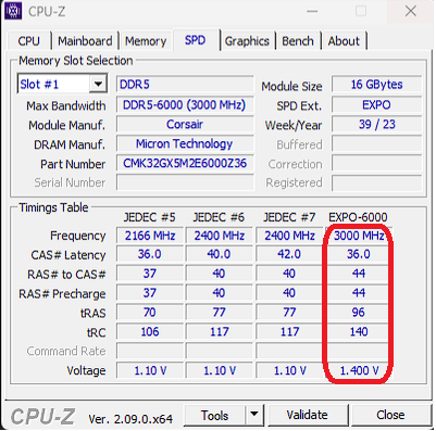

tu prends les infos qu'il y a sur ta capture CPU-Z dans l'onglet SPD et tu rentres à la main dans le bios tout ce qu'il y a écrit sous la colonne EXPO 6000 (par exemple on voit que le voltage est de 1.40 volt au lieu des 1.10 volt)

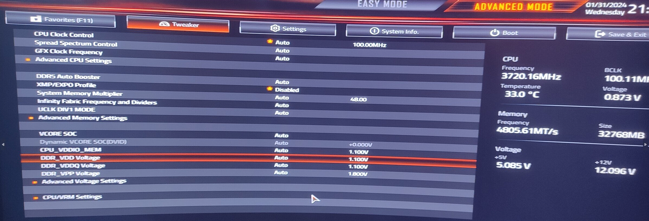

Je trouve pas comment changer le voltage a 1.4
parce que l'image "USER" que j'ai montré ya rien qui ce valide, je suis obliger d'allez dans d'autre paramètre
puis je comprend pas un truk ici ya bien écrit que ma carte mère accepte le xmp pas le expo
https://postimg.cc/NKFq4LGF
Message édité par Menelage le 31-01-2024 à 20:12:04
Marsh Posté le 31-01-2024 à 22:14:02
https://i.postimg.cc/nVm3B3d1/hhh.png
DDR VDD Voltage ?
DDR VDDQ Voltage ?
DDR VPP Voltage ?
les 3 en meme temps ?
VCORE SOC j'imagine que c'est pour le voltage du proco mais pas sur
et CPU VDDIO MEM ca je sais pas

Essayes en mettant 1.4volt sur le VDD Voltage et le VDDQ Voltage.

je peut effectivement changer le Vcor soc a max 1.3v
mais c'est l'overcloack du cpu ca non ? enfin les Volt
