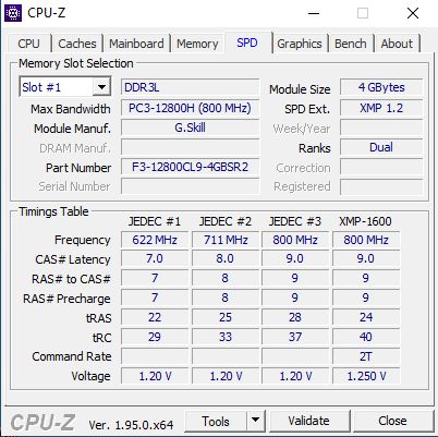

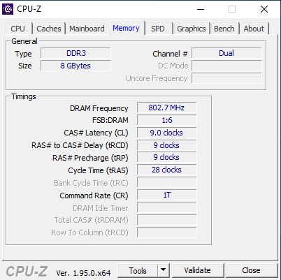

PS: dans la fiche de tes barrettes le 1.25 c'est "tested voltage", le "SPD voltage" étant à 1.5v = on peut supposer qu'elles sont en fait par défaut à 1.5v si ça se trouve. Tu peux nous faire des copies écran des onglets SPD et MEMORY de CPU-Z pour boucler la boucle.
Message édité par zonka le 10-04-2021 à 11:11:29
Marsh Posté le 10-04-2021 à 12:24:36
Onglet SPD :
https://i.postimg.cc/xdZfD96R/CPU-Z-SPD.jpg
Onglet Memory :
https://i.postimg.cc/9Myv82Kz/CPU-Z-Memory.jpg

OK.
ton BIOS les met en 28-9-9-9 au lieu de 24-9-9-9 mais ca pourra se changer manuellement.
Pour moi aucun souci a prendre les 2x4 Go en plus à 25 balles linkées plutôt que de chercher du 2x8 ou du 1.25v etc etc.
Il t'en coûtera quelques réglages manuels éventuellement.
