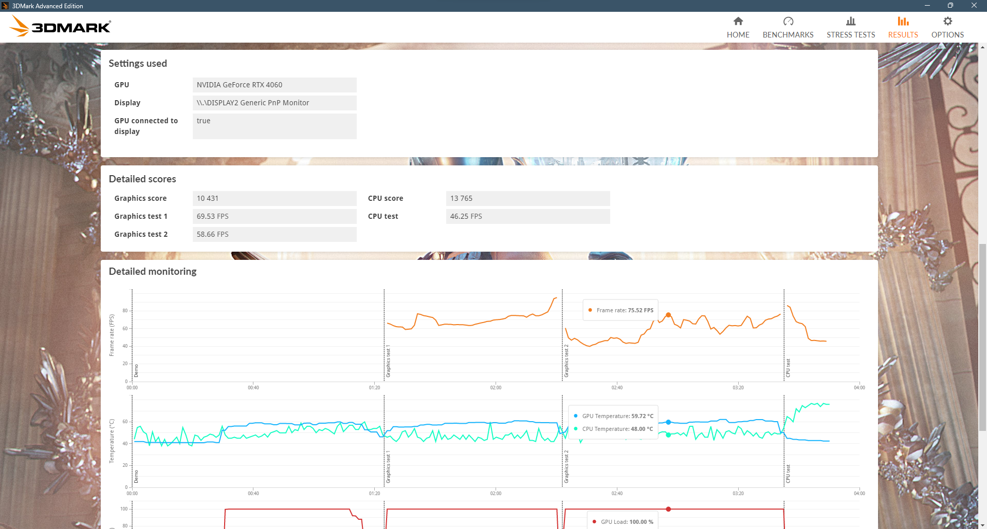

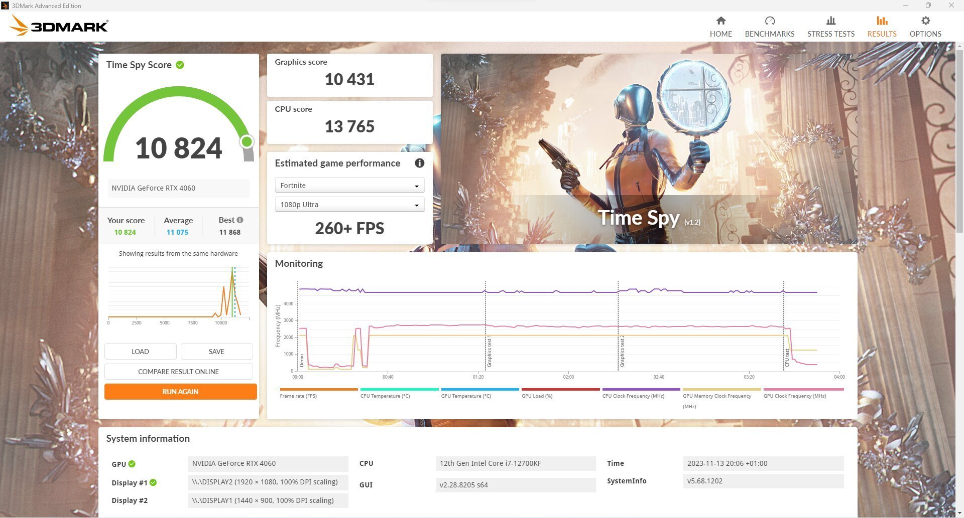

J'ai fait un 3D mark mais je n'arrive pas a joindre la capture
Marsh Posté le 13-11-2023 à 20:23:53
