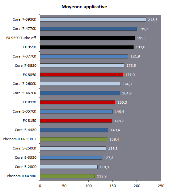

Moi aussi je voudrais me monter un PC, et comme j'ai pas suivi l'actualité depuis des années j'ai commencé à regarder les derniers articles/tests sur les CPU.
Sans avoir d'a priori, on est d'accord qu'on peut éliminer AMD
Par contre pour le 4770K vs 4930K je suis pas d'accord avec pigin.
En me basant par exemple sur http://www.hardware.fr/articles/90 [...] tives.html, je vois que le 4960K comparé au 4770K est :
- au plus mieux du mieux, 50% plus rapide, ce qui correspond aux 50% de cores en plus
- en moyenne 20% plus rapide (au coude à coude pour les jeux)
Je vise un PC haut de gamme aussi, et je fais du calcul scientifique donc meme comptant que mes programmes sont parfaitement parallelisés (pas comme winrar), si je prends un 4960K (ou mettons un 4930K oc) je vais payer le prix x2 pour un gain de performance x1,5.
Il faut ajouter à ca que l'architecture est vieille (psychologiquement, ca joue), qu'il n'y a que 2 ports SATA 6Gbps, et pas d'USB 3.0
J'ai pas de limite de prix non plus, ma limite c'est de rien me prendre entre les fesses.
Du coup quitte à mettre 2x le prix du 4770K, ca serait aussi bien de prendre deux 4770K. Malheureusement j'ai pas vu de mobale bi-cpu pour lga1150
Point contre le 4770K: apparemment il y a un GPU intégré. C'est une mode ca
Il faut necessairement prendre un lga2011 pour ne pas l'avoir? Si on peut se payer une carte graphique decente je vois pas l'interet, à part payer pour des transistor dont on n'a pas besoin et qui vont prendre de la place/chauffer inutilement.
Point pour le 4930K: il a 40 lignes de PCI-E, et peux donc faire 16x + 16x + des broutilles. J'imagine que c'est pour pouvoir mettre 2 cartes graphiques ?

Oui mais bon. Comparer un processeur à 190€ et un autre à 300€, voilà quoi.
De plus celui qui prend un AMD pour le rapport prix perf, se dirigera vers le FX-8320 à 140€ puis un petit OC pour le remettre à niveau.

| marcnadeau a écrit : C'est du Sandy Bridge-E et un I7-3960X ne se fait pas démolir par un haswell 4770 ou bien un Ivy 3770 |
En jeu si, la plupart des moteurs physiques utilisent 4 thread, c'est donc l'architecture et la fréquence qui fait le gros du résultat. Et depuis longtemps déjà on disait "le i7-3770K et la i7-4770K sont supérieur en jeu au i7-3930K".
Souvent, avec un budget limité, plus de 300€ dans le processeur c'est trop, surtout avec une gamme d'i7 LGA 11XX plus rapide en moyenne dans les jeux.
Évidemment pour la partie applicatif, avec de gros rendus et pas de carte graphique pour apporté de la puissance de calcul, les i7-4930K actuels sont balèzes comme il faut.

| Nifur a écrit : entre les 2 = intel ou amd ( match nul ) ( i5k vs fx8320 les 2 sont bon et énorme en oc ) |
Les i5k sont carrément meilleur !
Rien que le Haswell fait jeu égale en applicatif avec le 8350. Et en jeu il n'y a pas de lutte. Et pour rappel le 8350 est déjà à 4GHz, alors que le i5 est à 3.4GHz.
