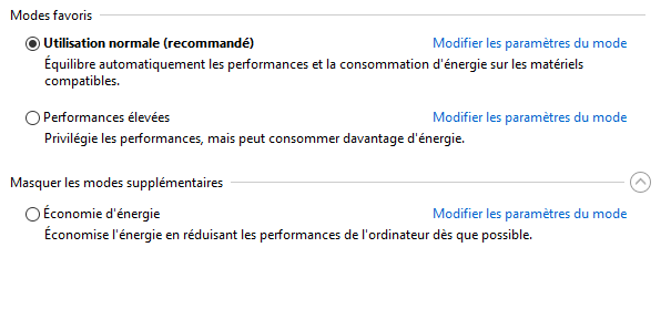

as tu installé le chipset drivers ? car c'est lui qui ajoute le mode d'alimentation AMD

Merci pour vos réponses
| ptimimi05 a écrit :
Effectivement, j'étais passé à côté de ces drivers. C'est installé et j'ai l'option désormais
| disabled 93 a écrit : Rien de vraiment anormal. |

Je me pose des questions sur les performances et les températures de mon processeur Ryzen 3600x. Voici certains éléments de la configuration :
CPU : Ryzen 3600x
CM : Gigabyte B450 Aorus Elite (BIOS à jour F51)
Ventirad : Be Quiet Pure Rock
Boitier : Corsair Carbide 270R
J'ai d'abord constaté que que le ventilateur avait tendance à accélérer d'un coup puis à ralentir et que le processeur pouvait monter très haut en température (~80°c). Je constate aussi que la vitesse maximale des cores n'est pas de 4.4Ghz comme annoncé mais plutôt 4Ghz. Les vitesses sont relevées pendant un test OCCT :
J'ai remarqué également que, contrairement à certains, je n'ai pas dans les options d'alimentation le mode AMD Ryzen équilibré :
Est ce normal ?
