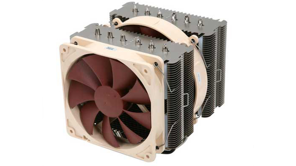

Je possède un vieux ventirad NH-D14 de 2012 que j'ai pu adapter (grâce au kit visserie d'adaptation Noctua) sur mon Ryzen 3600XT (AM4) qui repose sur une carte mère MSI X570 Gaming Edge Wifi.
https://www.rue-montgallet.com/actualites/wp-content/uploads/2020/10/Noctua-NH-D14.jpg
Ce ventirad NH-D14 possède deux ventilateurs, le problème c'est que seulement 1 seul des 2 s'allume au démarrage de l'ordinateur. Je précise que les deux ventilateurs sont connectés à une prise Y avec 3 broches mâle qui elle même est directement connectée à la carte mère sur la prise "CPU FAN" 4 broches femelle. Sur mon ancienne carte mère Gigabyte GA-Z68XP-UD3P (B3) qui date de 2012, tout fonctionnait pourtant !
Est-ce normal ? Aussi j'ai remarqué que quand je donne un petit coup sur le ventilateur à l'arrêt avec les doigts, celui-ci démarre enfin...
Merci de votre aide !

C'est le grand ou le petit qui ne se lance pas ?
Tu n'as pas d'autres prises fan de libre sur la CM ?
Branches voir les ventilos indépendemment au lieu de les brancher sur un cable en Y sur un mème connecteur.

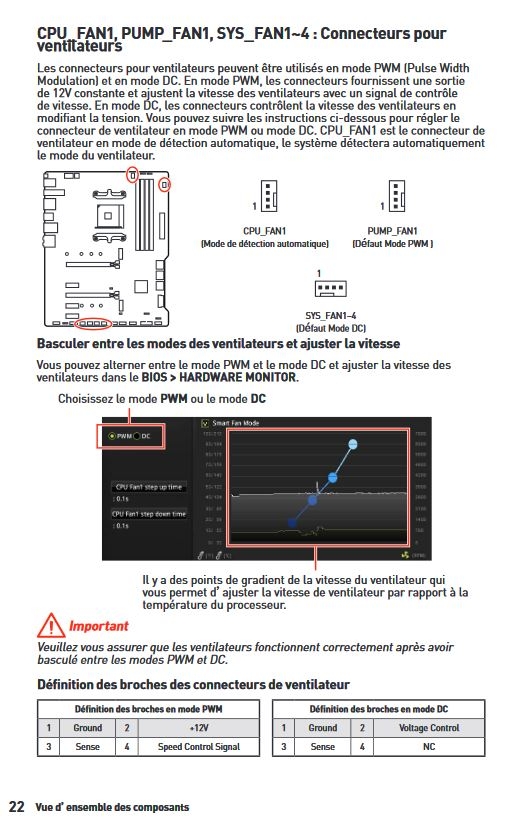

Pour l'instant je suis branché sur "CPU FAN 1", voici la notice de la carte mère :
http://www.image-heberg.fr/files/1603375717928284952.jpg
Lien : https://download.msi.com/archive/mn [...] 1-EURO.pdf (page 114)

Verifie que t'es bien en PWM, ds le bios, comme sur ton image.
Parfois en DC le comportement de ventilos pwm est pas terrible,

Tu vérifie dans le bios dans la partie "Hardware Monitor" que ton port CPU-FAN fonctionne bien en PWM (pas de DC ni AUTO au cas ou)
Que tu sois bien sur une gestion avec la T° CPU et pas celle du système.
