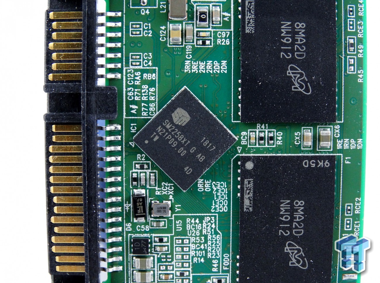

Situation par évidente.
En premier lieu démonté le SSD et vérifier que des pistes du pcb n'ont pas été arrachées avec certaines pattes.
Si toutes les pistes sont ok, et que ce ne sont que les pattes du connecteur sata qui ont été cassées nettes,
il va falloir dessouder proprement ce qui reste du connecteur (sans abîmer les pistes). Ensuite ressouder un connecteur neuf ou d'occasion.
Trouver un connecteur ne sera pas le plus dur, on en trouve un peu partout, mais ça sera plutôt la maitrise qui fer à souder.
A mon avis ce n'est pas vraiment pour un débutant.

houla on dirait que toutes les pattes du connecteurs ont été cassés nettes, soit ce n'est pas costaud ou soit cela a été connecté/déconnecté à la bourrin :/
Je ne sais pas si la garantie fonctionne sur ce genre de casse et si tu veux récupérer des données ou pas sur ce SSD :??:
Si cela avait été un modèle de petite capacité à pas cher , il suffisait d'en racheter un autre SSD mais là il semblerait que cela soit un modèle 2 To ?!
Il faut récupérer un autre connecteur , dessouder le reste des pattes de l'ancien connecteur sur le PCB et ressouder le nouveau connecteur.
Il faut bien sùr que le PCB n'ait pas morflé.
Démontes le boitier => https://www.youtube.com/watch?v=Fb4PLjHRxQU et regardes si le PCB a morflé ou pas...
Si le PCB n'a pas morflé , tu vas dans la section électronique et tu demandes s'il y a quelqu'un qui pourrait ressouder le connecteur (il faut quelqu'un habitué à faire ce genre de soudure assez minutieuse).
