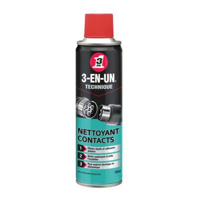

Bonjour, l'utilisation d'un nettoyant de contact par exemple, à appliquer sur le slot pci-e et sur les contacts de la carte graphique.

je vais tester le nettoyant contact voir, mais je n'y crois pas vraiment .
j'irais en acheter demain .

Après soufflage et utilisation d'une bombe de nettoyant contact c'est pareil.

C'est possible. C'est aussi l'occasion de mettre un coup de nettoyant.

As-tu rincé le socket avec le nettoyant de contact ?
Marsh Posté le 23-10-2018 à 13:02:44
Non, pourquoi ? Je n'ai pas osé, j'ai bien soufflé c'est tout
Marsh Posté le 23-10-2018 à 13:09:20
Pour nettoyer et rétablir les contacts entre le cpu et les pins sur le socket.
Comme ici:
https://www.youtube.com/watch?v=_XjF-du0v4E
Marsh Posté le 23-10-2018 à 13:10:58
Il faut pas hésiter ( câble secteur débranché bien entendu ) .
