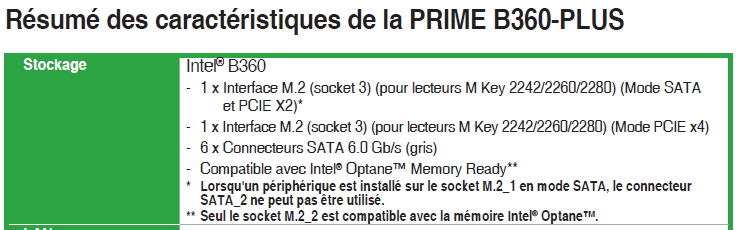

Salutation,
+1, c'est livré avec la carte mère et capital pour faire contact comme il se doit au niveau du port M.2
Sinon pour profiter au max de ton ssd , à raccorder sur le second slot du bas (pcie x4).

Marsh Posté le 26-09-2021 à 19:12:22
oui ssd m2 pris en charge et indiqué sur l'image juste au dessus dont le modèle est la asus prime b360 plus. ;)
