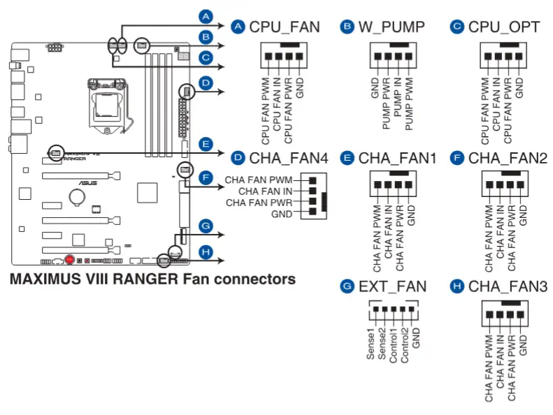

Attention au pump fan les polarités sont souvent inversées , c'est le cas d'une des CM que j'ai.
Tu regardes dans la doc de ta CM c'est souvent indiqué tout du moins chez Asus.
Tu regardes dans la doc de ta CM c'est souvent indiqué tout du moins chez Asus. https://i.postimg.cc/ryx5mpFr/cm.webp
Merci pour l'info car je ne suis pas à l'abri d'une fausse manip avec tous ces réglages futurs :p
