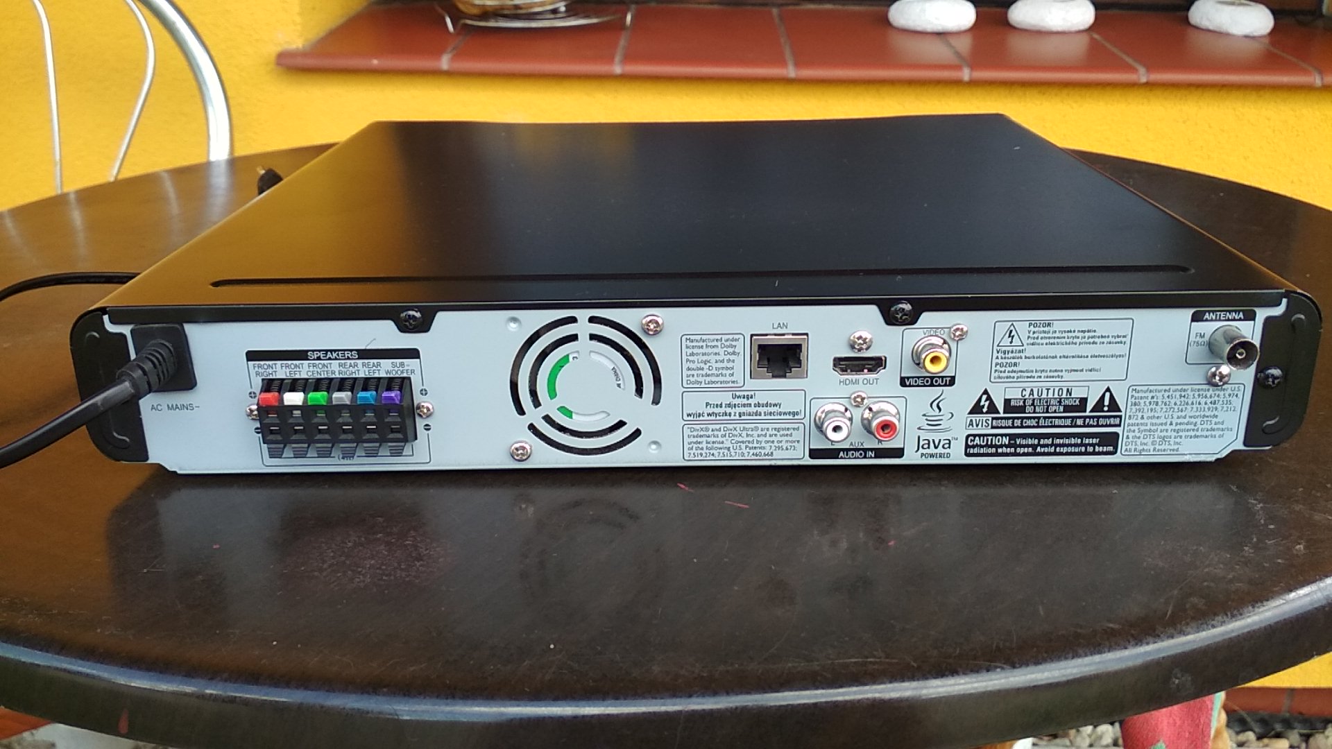

Il s'agit du philips HTS3580/12 c'est un vieux truc que j'ai recuperé.Donc je me demandé si je peux avoir du 5.1 en utilsant le convertisseur? En branchant le HC et la ps4
Marsh Posté le 05-09-2019 à 10:56:18
| natsu591 a écrit : Il s'agit du philips HTS3580/12 c'est un vieux truc que j'ai recuperé.Donc je me demandé si je peux avoir du 5.1 en utilsant le convertisseur? En branchant le HC et la ps4 |
Chtit t'a répondu, tu ne peux pas car il n'y a qu'une sortie hdmi et aucune prise optique (je viens de regarder la fiche technique).
Au passage, je ne savais pas que certains home cinema n'avait pas d'entrée hdmi, c'est du grand n'importe quoi ![]()
Marsh Posté le 05-09-2019 à 10:58:54
non, sa prise HDMI c'est juste une SORTIE donc pour brancher sur un ecran, tu ne peut pas y brancher la PS4 dessus pour avoir du 5.1 (et comment tu brancherais à l'ecran dans ce cas ? )
la seul entrée audio qu'il à, c'est une entrée audio auxiliaire RCA, donc avec le boitier de amazon tu pourra le brancher, mais uniquement via les prise RCA, donc ce sera du 2.0 seulement
tu peut aussi prendre un boitier convertisseur optique vers RCA, ca te coutera moins cher https://www.amazon.fr/Musou-Convert [...] s9dHJ1ZQ==
aucune autre possibilité de branché l'audio dessus, et pas en 5.1
le seul moyen d'avoir du 5.1 possible avec ce faux home cinema philips, c'est via un DVD/bluray directement dans son lecteur
suffit de regarder les prises à l'arriere, c'est pourtant simple, "out" veux dire sortie, et "in" veux dire entrée
https://www.philips.fr/c-p/HTS3580_ [...] ifications

parce que ce n'est PAS un home cinema
c'est juste un lecteur bluray avec des enceintes qui ne fonctionnent qu'avec lui
un vrais home cinema c'est composé d'un amplis home cinema qui dispose de ta d'entrée audio et video, et une ou plusieurs sorties pour brancher sur un ou deux ecran
associé avec un kit d'enceintes passivent (compact, biblio ou colonnes)
