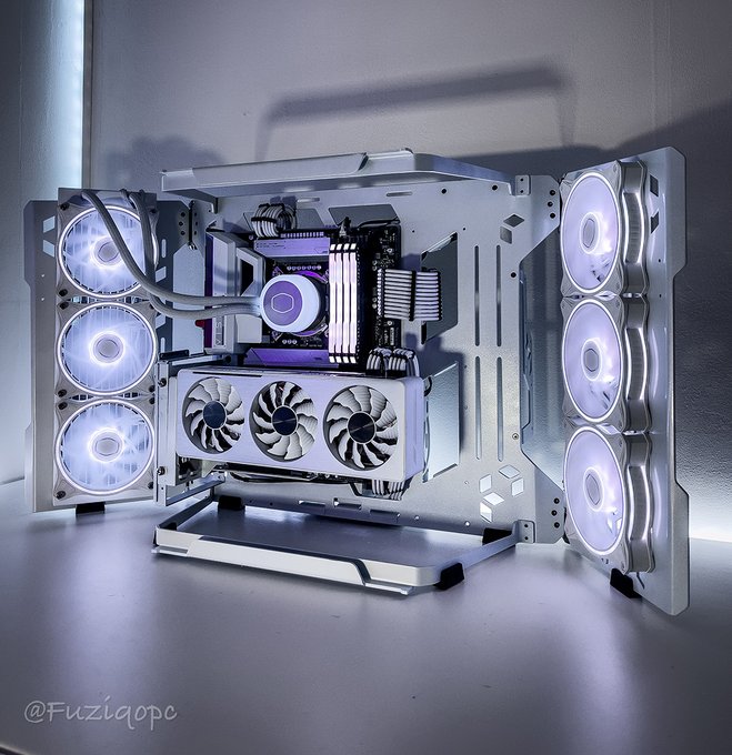

Dernière question, ou pourrai-je me procuré des câble management blanc comme sur cette photo en blanc et de bonne facture.
https://pbs.twimg.com/media/FGdnmefUUAAYw1d?format=jpg&name=small

plein de possibilités
- la RM850 existe en blanc (140/145 €) edit: la RM850 aussi, 130€
par contre il existe des versions avec cables gainés, et d'autres avec cables individuels comme sur la photo
si c'est important, je ne sais pas à quel niveau on les differencie, probablement selon la date de production
si besoin je peux verifier chez moi, j'ai deux RM850x blanches, l'une en gainés, l'autre en individuels
ou
- acheter des cables blancs pour une RM850
les officiels sont hors de prix,
https://www.amazon.fr/Cablemod-Clas [...] B07HM744PC
ou
- y'a des sites comme cablemod qui font des cables custom, couleur motifs au choix, c pas donné non plus mais si t'as besoin que de qqs cables, ca reviendra certainement moins cher
ou
- passer par des rallonges (tu gardes donc tes cables, et ceux-ci s'y rajoutent, sans les remplacer)
https://www.amazon.fr/s?k=ralonge+p [...] 2E5ADIKYM1
Message édité par kabyll le 20-04-2022 à 09:54:52
