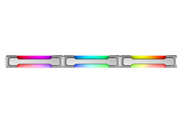

chez Lian Li, les Uni Fan (mais ils sont solidement chers)
https://lian-li.com/product/uni-fan-sl/
800~1900 rpm
2.54 mm H2O
58.54CFM
eux aussi a priori y'a du rgb des deux cotés
https://m.media-amazon.com/images/I/51-9RCUZLiL._AC_SX679_.jpg

Merci, Kabyll,
Je suis partie sur les LianLI en version Infiny du coup.
J'en ai pris 3 juste pour tester (le temps de faire un budgets car il valle le prix que j'ai payer pour les 10 Mf12 xD)
Je l'ai ai mis sur le rad du AIO, j'ai perdu 5°c en jeux sur le proc, sans changer les profils de ventilation :D
Merci à toi ;)

je connaissais pas cette variante infinity,
c'est sympa l'effet sur la tranche, mais en effet, le prix ils ont vraiment abusé :D
