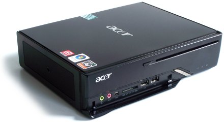

bonjour,
j'ai un vieux acer aspire l5000 https://www.hwsw.hu/kepek/hirek/200 [...] /fekve.jpg
athlon x2 4000
4 Go
ssd 512 Go
le ssd date juste de quelques mois et a bien aidé a redonner un coup de jeune au papy.
mais vu la taille du boitier ca chauffe vite et il freeze regulierement : usage développement sous linux, java, .net et javascript.
je n'ai pas envie d'en changer et je n'ai pas non plus envie dy metre trop de pognon.
comment feriez vous pour "l'aérer". jai pensé a découper le capot superieur et pour y installer un ventilo assez large. ca marcherait ? quel diamètre a vore avis ?
resterait a savoir comment faire la découpe proprement.
je suis novice en bidouillage matériel, juste retirer le capot superieur pourrait il faire l'affaire ? pa sde risque partixulier (poussière) ?
merci d'avance pour vos conseils
olivier

Edite ton premier message et rajoute un espace entre "jpg" et "athlon".
Sinon, découper le dessus de ce boitier ne changera pas grand chose, il y a le lecteur DVD qui prend quasiment toute la largeur et la longueur du boitier.
Est-il possible d'avoir une photo avec le boitier ouvert ? Héberge la via noelshack ou autre hébergeur d'image.

Ok, c'est pas du tout un portable, et maintenant que t'as corrigé le lien de l'image je vois le genre :)
Donc oublie le lien amazon pour des support avec ventilos ^^' ,et le fait de travailler par dessous, je pensais que t'avais un portable.
