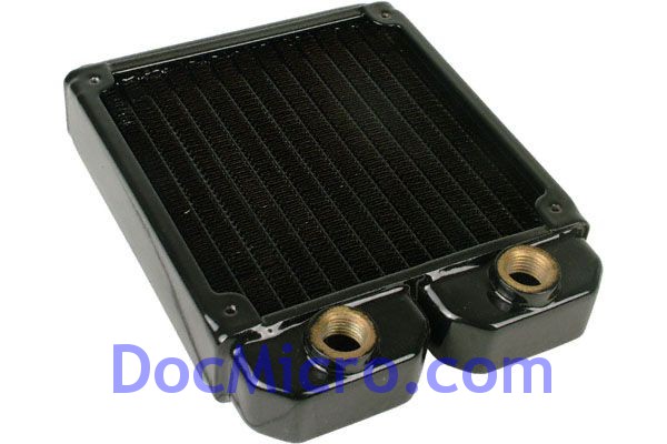

- Radiateur DOC Pro 120
http://www.docmicro.com/images/pieces/1/Alpha_NexxxosProI.jpg

Comment monter le Le waterblock Alphacool NexXxoS HP Pro ?
Je ne sais pas comment faire et quel est le in et le out dessus pour le waterblock et la pompe ?
Comment relier le matos entre lui sachant qu'il y a le in et le out sur le réservoir mais pas sur le reste du matos ?
Pas pu mettre le rad car il fuit...
J'ai nettoyé le waterblock pour vérifier que rien ne soit obstrué et l'ai lavé à l'eau distillée, idem pour le réservoir et j'ai nettoyé la pompe.
Aprés 1er essai le liquide de refroidissement circulant ds les tuyaux est tout chaud, le proc monte à 45 en idle, je pense que cela doit être du à un mauvais montage mais je peine à tt installer...
Merci pour votre aide !

Question : si tu n'a pas pu mettre le rad qui fuit, tu en a mis un autre au moins ?
Ca vaut pas un pet de lapin!
Marsh Posté le 31-01-2007 à 15:27:03
aussi as tu monté le tous avec du teflon sur les racords ?
aussi si ton rad fuis et que tu dis ne pas pouvoir le mettre c'est normal que ça chauffe
qu'as tu comme ventilo pour accompagner ton rad
Marsh Posté le 31-01-2007 à 19:56:15
non j'ai pas mis de rad, et pas de teflon.
Comme ventilo j'ai un akasa.
Je suis à 30° en idle, j'essaierai de voir d'où vient la fuite pour le rad mais je trouve que ca chauffe dur ds la tour, 40° pour la cm et 38° pour le north bridge  :p
La pompe est trop forte ?
Il faudrait que je rajoute un rad alors ?
Marsh Posté le 07-02-2007 à 16:50:27
Heu...... t'as compris le principe du watercooling ? c'est de déporter la chaleur du proc (ou autre) vers le rad justement. Sans rad ton système va chauffer sans cesse
Marsh Posté le 07-02-2007 à 17:49:57
ok merci pour l'info c'est pour ça alors que ca chauffe un peu trop, donc vais me prendre un rad ^^
