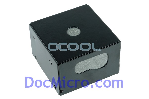

Marsh Posté le 14-02-2014 à 18:05:50
Mm oui... C'était la loterie avec les anciennes DDC1 il me semble, elles avaient un rotor noir.  C'était surtout un problème d'électronique.
Celles à rotor bleu sont censées être clean.
En même temps pour le bruit, il ne faut pas non plus oublier que ces pompes turbinent à plus de 3500 rpm en 12V avec rotor dans les 4cm.
Ca faisait déja un bordel sonore du temps des ventilos de cette taille, mais cela reste quand même plus silencieux ^^
La seule solution, sans sacrifier les perfs: Enfermer la DDC1T dans un caisson de ce genre, c'est ce que j'ai fait:
http://www.docmicro.com/images/piecesV2/Alphacool_DDC-Silentbox.jpg
Message édité par neuroleptik le 14-02-2014 à 18:23:43
Marsh Posté le 14-02-2014 à 18:08:35
Et tu as réellement un bon résultat avec ce caisson? tu ne l'entends plus du tout?
Marsh Posté le 14-02-2014 à 18:20:21
Par rapport au début, c'est clair et net, ou alors elle m'a fait perdre 24 db en audition xD
J'entend nettement plus le grésillement du ventilo Phobya et d'un des ventilos de 200 en aspi quand il est en 5V.
Bon, la conception du boitier est un peu cheap pour son prix, c'est le même genre de mousse fine qu'on retrouve dans les emballages d'une CG ou autre.
J'ai ajouté des morceau de mousse supplémentaire de plus haute densité autour de la pompe. Le boitier est lui même posé sur une plaque de mousse de 1cm d'épaisseur.
Après visionnage de ta vidéo, je dirais 2 fois moins de bruit pour ton cas.
Message édité par neuroleptik le 14-02-2014 à 18:24:50
Marsh Posté le 14-02-2014 à 18:48:16
Ca a l'air vraiment intéressent.
J'avais un peu surfer sur youtube hier soir, j'avais vu un caison +- identique, d'après la vidéo c'était pas super probant comme résultat ( mais pas le même que toi je précise ^^ ).
Bref je me tate à en commander un du coup :p
Marsh Posté le 14-02-2014 à 20:52:36
Le ldr peut aussi influencer sur le bruit émit par la pompe.
Avec un caisson, dis toi bien ca ne peut pas être pire... normalement :p
