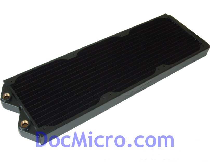

Pourquoi un Radiateur de 420 ?
J'ai fait un calcul simple, d'après ce que j'ai pu glaner sur les forum, il faut compter un rad de 120 pour dissiper 100W (si je dis des bêtises rectifiez moi).
Sachant qu'au départ ce Watercooling était conçu pour un i7 (d'ou le HF-14) + une carte graphique il était supérieur en surface a un 4X120 (selon des calculs très simplifié).
De plus ne voulant pas 36 radiateurs (pour l'instant) il représentait pour moi un bon compromis (au moins 263w pour un i7 920 d'après cet excellent comparatif : http://www.hardware.fr/articles/77 [...] -amd.html) plus une carte graphique ou bien un WB chipset.
Donc là théoriquement un E8600 + chipset même bien poussé ne devrais pas surpasser la capacité du rad a evacuer cette quantité de chaleur.
J'ai ensuite longuement épluché les post des moddeurs fous de l'atcs pour me rendre a l'évidence : Personne n'a intégré de 420 !!! (enfin j'ai pas trouvé...)
Beaucoup de 360+240 parfois 360/120 ou rarement du 480.
L'avantage du 420 c'est qu'il est quasiment de la même longueur que les 2 gros 230 et donc par rapport a un 480 le dernier élément n'est pas "étouffé", il se retrouve face a la partie supérieure du boitier sans pouvoir évacuer l'air chaud

Concernant ton rad, tu as regardé si un 420 plus épais pouvais passer ? Car je me dis qu'au final, ton 420 fin sera autant voir peut-être moins efficace qu'un 360 épais (genre RX360) ?
Marsh Posté le 14-10-2010 à 12:13:43
mpnico a écrit : Oui tu as la place pour un rhéobus, largement. |
C'est sur qu'un 360 épais vaut 2 360 fin (a la louche) donc plus qu'un simple 420, mais il faut souffler plus fort non, a travers les rad double épaisseur ? donc plus de bruit, non ?
Marsh Posté le 14-10-2010 à 14:03:40
Tout dépend de la densité du rad mais oui il faut souffler un peu plus (ou faire du push pull, c'est ce que j'ai choisi). Quoi qu'il en soit, ton 420 devrait largement suffire pour ta config actuelle mais comme tu comptes garder ton boitier longtemps, peut-être le remplacer par un plus épais si un jour tu es juste ?
Marsh Posté le 14-10-2010 à 15:32:12
C'est sur qu'il sera largement suffisant pour le CPU et le NB, par contre le jour ou un i7 arrive je pense qu'il devrait encore faire l'affaire, mais si une carte graphique un peu costaud se pointe il faudra surement rajouter un peu de radiateur ou bien comme tu l'as dit un 360 double en push/pull devrais a ce moment la convenir.
