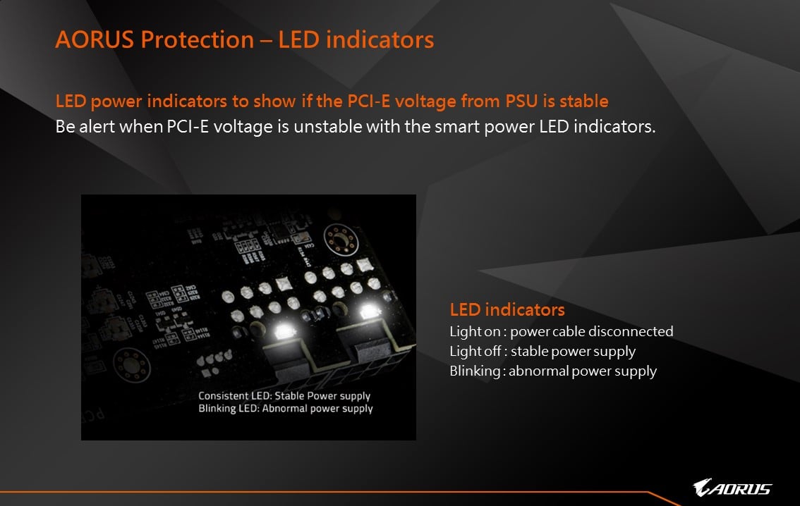

salut à tous j ai une petite question j ai remarqué cette apré midi que les deux LED blanche situé au niveau des alim de ma rtx etais alumé et je me demandais si c étai normal
c est la première fois que je le remarque !  :??:

si ça s'allume, c'est que ton alim n'arrive pas à fournir le jus nécessaire
donc soit alim trop faible, ou alim qui commence à s'user

Marsh Posté le 15-08-2021 à 00:30:29
un des gars a l'air de dire que c'était un bug, corrigé avec un update du bios de la cg,
So my issue was resolved with an update to the GPU's ROM. They had a release specifically for the LED issue. In reality there was no issue, just a fault with the coding. Navigate to the downloads page of your specific GPU and it should be listed! Thanks for all the ideas and help here everyone!
logiquement tu peux chercher les maj bios avec Aorus Engine,
apres, si c'est juste esthétique, ma foi... ca peut tout aussi bien resté allumer non?

leds allumées : pas de câble branché
leds clignotantes : problème d'alimentation
leds éteintes : nada ^^
donc je pense aussi a un soucis de soft qui bugge
