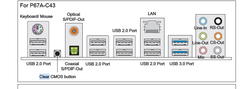

Bonsoir, je reviens vers vous car je crois avoir fait une bêtise, après avoir flashé le bios, l'ordinateur redémarre a l'infini et fait un bruit monstre, nous n'avons pas de jumper pour remettre le bios a zero, et le fait de retirer la pile n'a rien changer, Questce que je peux faire?
Marsh Posté le 29-02-2020 à 21:55:58

On est bien sur cette CM? https://fr.msi.com/Motherboard/supp [...] own-manual
!! Attention à bien suivre la procédure !!
Marsh Posté le 29-02-2020 à 22:13:07
| freetronic a écrit : Re,   |
Marsh Posté le 29-02-2020 à 22:16:21
C'est bien cette cm, on a reussit a trouver le jumper rt a faire un clear cmos mais le problème persiste, désolé de la réponse jai eu un bug

Bonjour, je l'ai faite dans le bios avec la version 1.I les autres Ne passaient pas https://www.msi.com/Motherboard/sup [...] upport-cpu
Je crois que jai tué sa cm, je ne vois pas comment la réinitialiser on dirait qu'il n'y a pas de bios de secour
Je suis passé par le bios avec une clé usb, si jallume le pc il démarre puis redémarre avant d'afficher le bioS

Je viens de tomber sur cette vidéo, et la cm a également ce petit bouton flash bios https://youtu.be/S98WG1BNhto

la clé usb, elle était formatée en FAT 32 ?
pcq j'ai eu des emmerdes a une epoque avec le flashage d'une cm MSI, et le truc c'est que la clé était en NTFS et du coup le flash se terminait pas apres le reboot du pc
je dis pas que c'est ca, mais teste tjs.
Tu mets la clé usb dans un des ports usb 2 (pas usb 3) et tu demarres le pc. Y'a qd mm des chances qu'il y ait deja la fonction qui permet de reflasher un bios brické sur cette cm
je regarde si y'a un port spécifique ou non
edit: ici la procédure, https://service.msicomputer.com/msi [...] ormid=3046
j'ai pas vu d'info sur un port spécifique, j'essayerai d'abord sur les ports usb 2 les plus haut genre ceux qui sont a 4 sous le bouton clearCmos

Bonjour tout le monde!
j'aurai besoin de vos conseil par rapport au pc de mon frère!
il a un super vieux pc et aimerai savoir si il est possible de remplacer certaine pièce (ici la carte graphique)
Voila la bête : https://image.noelshack.com/fichier [...] 26-aaa.png
L'alimentation est une coolermaster 460 W, le porcesseur un Intel Pentium G620, la cg une gtx 210 (je savais meme pas que ça existait) je me demande si l'on pourrait remplacer la gtx 210 par une gtx 670, pour moi l'alimentation et le Cpu ne suivraient surrement pas et il faudrait tout changer, mais je ne suis pas très douée en la matière
quelqu'un sait si quelque chose est récupérable sur ce pc?
