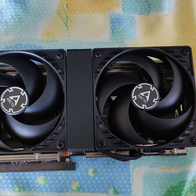

Petit retour d'expérience sur ma EVGA 3080 FTW3.
=> excellente carte en terme de performances, chauffe etc.
Par contre, très déçu des ventilos, avec clairement un problème à ce niveau depuis les 2xxx, vu le nombre de posts et de galères que j'ai pu voir sur le net quand ça m'est arrivé.
=> les ventilos font du "rattling" : une sorte de "tick tick tick " intermittent.
=> les ventilos ont aussi tendance à baisser leur vitesse spontanément, puis à remonter brutalement, ça fait un bruit de vague montante/descendante en permanence.
Les 2 phénomènes cumulés c'est insupportable (et j'ai mis un temps FOU à identifier la cause, en incriminant la pompe de mon AIO, les ventilos boitier etc avant de trouver).
La CG est encore sous garantie mais je ne l'ai pas utilisée, dans la mesure où je n'ai pas la marge d'envoyer la CG et d'en attendre une autre, et surtout je me suis dit qu'ils me renverraient une carte avec les mêmes ventilos et donc potentiellement le même problème (et aussi au vu des commentaires sur le net, le SAV EVGA avait tendance à pas mal balader les gens apparemment).
J'ai donc commandé sur Aliexpress les ventilos equivalents: chez moi ce sont celui du milieu et celui de droite les fautifs (classiquement on dirait....) ; la ref est STRICTEMENT LA même (sur l'étiquette, oui bon hein...)
(J'ai bien sûr vérifié que les ventilos ne frottent pas contre le carénage plastique, non, ça n'est pas ça)
=> ventilos changés : OK plus de rattling. Par contre le ventilo de droite fait ce qu'il veut...pour toute vitesse <60% sélectionnée, il baisse à zero, remonte, etc.......Apparemment il y a un contrôleur séparé pour ce 3e ventilo et le problème est "connu" = défaut de conception.......
=> il semble qu'il ne faut pas utiliser MSI Afterburner avec ces cartes EVGA sinon la gestion des ventilos déconne.... OK, exit donc MSI AB, installation de l'infâme programme EVGA qui semble appliquer au hasard les paramétrages de ventilation...... récupération de la courbe d'undervolt de MSI AB, ça OK.
=> pour l'instant je m'en suis sorti avec la seule solution possible : courbe de ventilation ventilo gauche et milieu à 44% de 35°C à 60°C et ventilo de droite à ZERO ; puis à partir de 60°C, ventilo de droite à 60% pour eviter les baisses de ventilation/remontées etc.
C'est franchement peu optimal.
J'ai commandé un autre set de ventilos (autre ref, très difficile, ils ont tous la même en gros), pour re-changer les ventilos, au moins celui de droite.
Je me suis même posé la question de reflasher avec un vBIOS plus vieux des fois que la gestion de ventilos soit moins aléatoire (j'ai la dernière)
Si certains ont un retour d'expérience là-dessus, je suis preneur.
Je pourrais investir 130 euro dans leur watercooling custom mais les bruits de pompe, même faibles, me vrillent les oreilles.
Je pourrais bien dire que je ne prendrai plus jamais de carte EVGA, mais puisqu'ils n'en font plus, voilà hein  :whistle:
1er matos EVGA acheté, et au total franchement déçu du design lamentable de la ventilation, surtout que ce système a montré ses problèmes depuis la génération antérieure des 2xxx.

Bon...
J'ai essayé :
- intervertir les connecteurs du ventilo de droite et de celui du milieu : c'est celui du milieu qui déconne donc maintenant
- utiliser le 3e ventilo neuf du set de remplacement que je n'avais pas utilisé : déconne pareil sur le header du ventilo de droite aussi.
- les 2-3 bios dispo pour ma version LHR: aucun changement.
Je ne crois pas au faux contact sur le header dans la mesure où c'est 100% régulier : le ventilo démarre, descend à zéro, remonte a fond etc, en permanence (ça ferait une sinusoïde parfaite permanente si on devait faire un graphique). MAIS dès que je mets le ventilo à plus de 60%, il tient ce qu'on lui demande.
Je vais rester comme ça avec la courbe forcée à zéro sauf grosse chauffe, et sur 2 ventilos donc... :(
J'attends le set de ventilo de batch un peu différent pour voir ce qui se passe, sans grand espoir

Ca le fait dès le démarrage du PC, en mode courbe standard oui.
J'ai en effet essayé les deux BIOS, mais la seule différence entre le BIOS normal et le BIOS OC c'est que dans le cas du BIOS OC, même si je mets une courbe de ventilation à zero sur une plage de températures, ça me le force en réel à 33% minimum  :lol:
Bon. J'aurais probablement du la renvoyer en SAV, là, il me manque 1 ou 2 vis qui sont tombées, et ça va se voir, et la flemme de renvoyer le bouzin sans CG dans l'intervalle etc.
Prochaine et derniere étape : 2e set de ventilos ; et à cette occasion je remettrai le ventilo "de droite" originel pour voir s'il fait la courbe yoyo (il "rattle" ça je le sais, mais je n'avais pas la courbe yoyo avant)
Merci pour le soutien moral  :D

Comme dit précédemment, seul le ventilo de droite a ce problème, et quand il est <60%.
J'ai fait ta manip pour voir, sans surprise : tous les ventilos se conforment à ce qu'on leur demande tant que c'est >60% ; à <60%, seul le ventilo de droite a sa vitesse qui monte/descend, et pour ce que ça vaut, le tachymètre de l'appli ne le reflète absolument pas et montre une vitesse stable equivalente à celle des deux autres ventilos qui eux fonctionnent normalement.
Je suis peu bricoleur : si j'envisage de faire un pontage en Y de 2 ventilos vers un connecteur PWM en "oubliant" le connecteur de droite "fautif" : est-ce que ça va diviser par deux la vitesse des ventilos et est-ce que ça va pas trop tirer de courant (2x0.55A au lieu de 0.55A) sur le connecteur avec risque de le griller? :)
EDIT: il faudrait en fait juste ponter le fil de commande de vitesse et pas celui d'alimentation donc ; par contre faut trouver lequel c'est (pas sûr que ce soit standard)

Bon... J'ai enfin reçu mon kit commandé sur Etsy, ça prend 10-15j du Canada.
Tout petit colis de rien du tout.
1) démontage (je commence à avoir l'habitude, ça doit être mon 5e....) : retirer les vis latérales x4 du carénage (allen), et les 3 vis cruciformes au niveau de la partie supérieure des 3 ventilos, puis dégagement des ventilos ....
2) le kit contient 3 parties qui se fixent sur les emplacements de vissage des ventilos, avec une partie centrale qui sert de cache aux câbles (des convertisseurs PWM vers PWN spécifique EVGA sont fournis). Installation des Arctic P12 PWM à 7-8 balles pièce....puree que c'est silencieux....les ventilos peuvent tourner à 300 ou 400 RPM sans vibrer etc (oui c'est normal...normalement....!).
J'ai dégagé EVGA XC1 et je contrôle tout avec MSI AB ; il y a une subtilité cependant, les valeurs demandées ne sont pas appliquées strictement il y a une sorte de décalage = en gros à partir de 65% demandés les ventilos seront de toute façon à 1800 RPM = leur max ; peu importe, un peu d'ajustement de courbe en temps réel en tatonnant, et on à une courbe alliant silence et efficacité en 5 mins.
Suis ravi, c'est du travail de pro au niveau de "l'usinage" des pièces imprimées en 3D. Merci à cet "enthusiast" et je ne dirai rien de plus concernant EVGA, je pense que ça doit être clair depuis le temps  :pfff:
https://i.ibb.co/rZdjjzc/IMG-20240607-220703-result.jpg https://i.ibb.co/SxTb09Y/IMG-20240607-221821-result.jpg https://i.ibb.co/j8Z9Xtj/IMG-20240607-221914-result.jpg https://i.ibb.co/zP3thxm/IMG-20240607-223146-result.jpg
