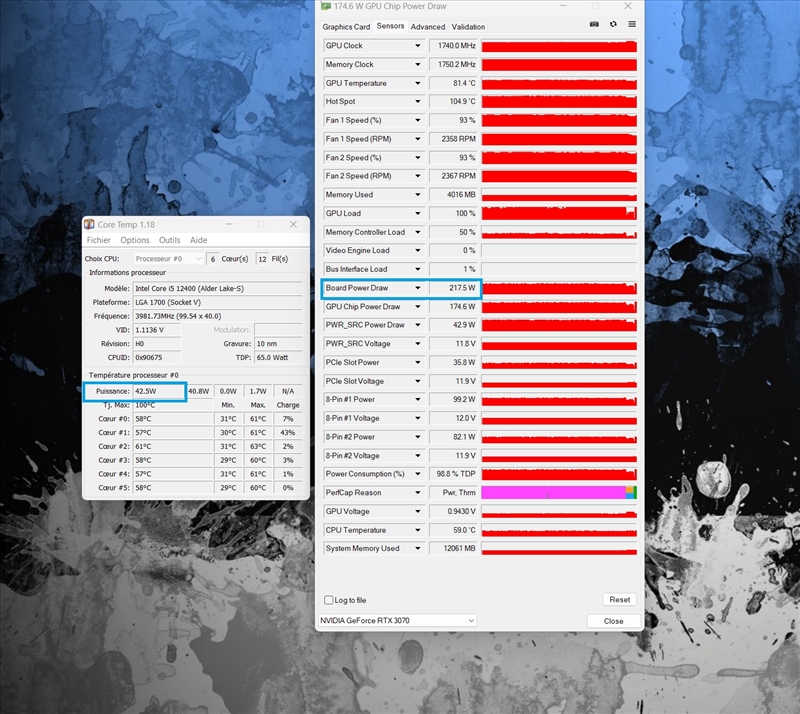

Le thermomètre laser m'indique 42°C sur l'alim, après il fait 31°C dans la pièce.
Le i5-12400 est a 60°C et la 3070 à 80°C (en jeu)
Sur le site de Corsair, j'ai trouvé ce graphique, pour mon alim Sf750
https://assets.corsair.com/image/upload/akamai/pdp/CP-9020186-NA/Content/cp-9020186-na-sf750_fan_noise_graph.png
Cela voudrait dire que mon i5-12400 / Rtx 3070 consomme moins de 300W en jeu (2560x1440, ultra dans Cyberpunk 2077)???

Marsh Posté le 09-09-2023 à 11:57:28
Moins de 300w en jeu, c'est pas impossible mais c'est vraiment tout juste alors. Deja ~225w rien que la 3070.
Lance un OCCT en mode power,
Si les ventilos se declenchent pas, y a un souci.

Marsh Posté le 10-09-2023 à 00:09:11
En jeu je suis largement en dessus des 300W de déclenchement du ventilateur de l'alimentation :D
https://rehost.diberie.com/Picture/Get/r/207599
