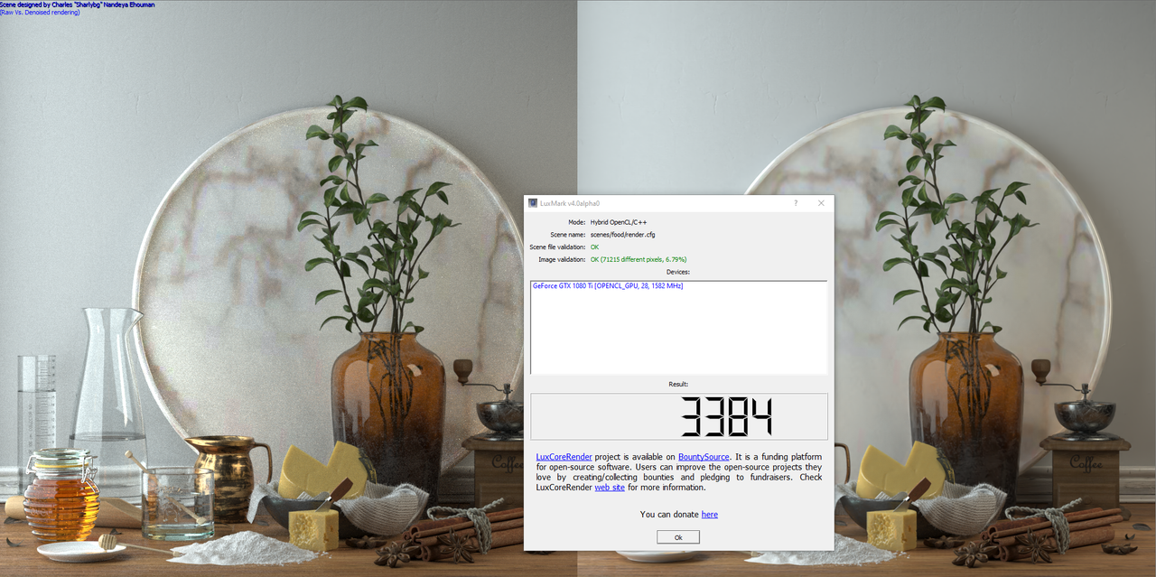

Marsh Posté le 22-04-2020 à 01:45:14
9900k @stock + RTX 2080

Hybrid
Clair qu'il dépote encore pas mal du tout ton 5960x
Mon 5820k @4.2 fait un petit 895 pts
(voilà qui me donne envie de mater le prix des cpu en occase pour le coup)

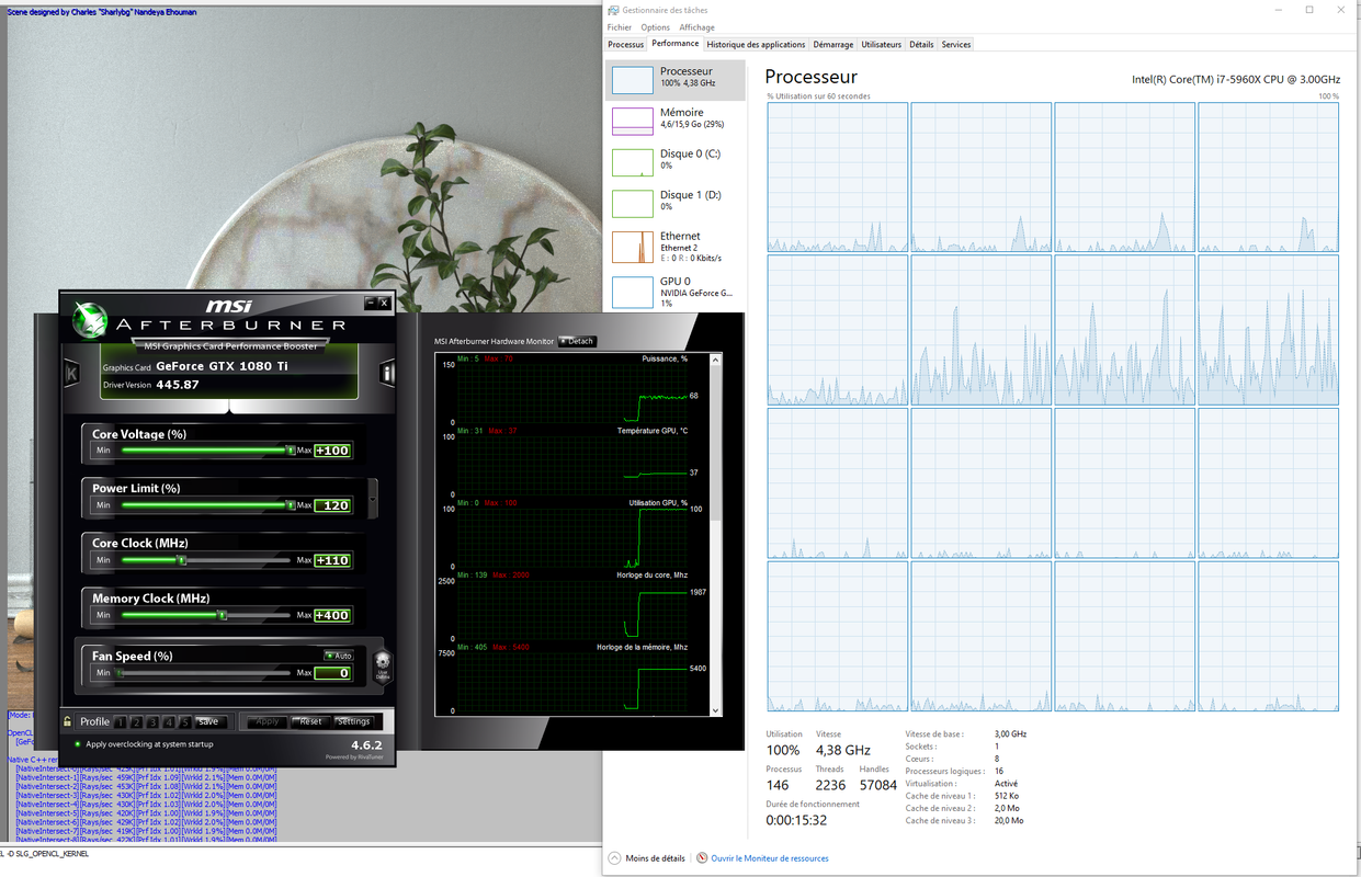

J'ai baissé l'uncore à 3,6ghz depuis un bon moment donc la diff de perf doit venir de là. ça me fait gagner en température et en conso
(je suis à 120 watts@100% sur ce test)

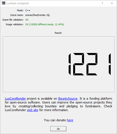

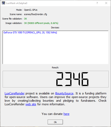

Justement, la somme des deux chez moi devrait donner 1221+2346=3567 KSample/s, or j'en ai 3384 KS/s (-5.13%).
La 2080 (OC?) est bien plus performante en OpenCL que ma 1080Ti (OC): 2873 vs 2346 (-18,34%).
Alors que dans les tests 3D elles me semblaient plus proches (peut être à tord
La somme chez toi devrait donner 1336+2873=4209 KSample/s, or tu obtiens 3959 KS/s (-5.94%).
La différence est un peu plus marquée mais cela reste dans la marge d'erreur.
Après mon CPU est à 4.4 et non 4.3 (Windows reporte un 4.38 assez bizarre mais CPUZ donne 4.403GHz, dans le bios c'est 100.1*44) donc on est plutôt autour des 93.6% en terme de fréquence ![]()

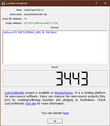

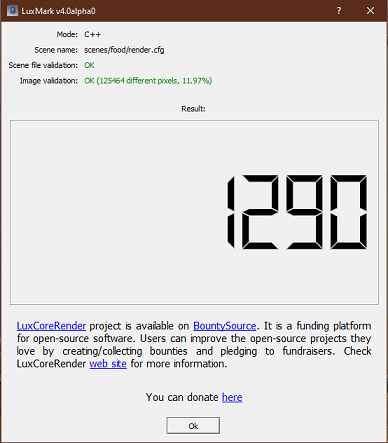

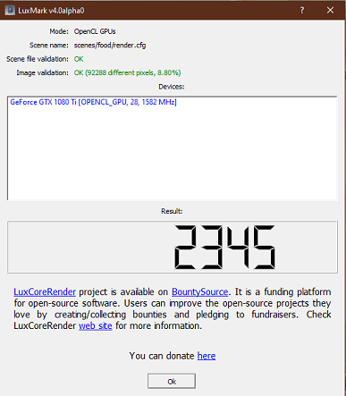

J'ai refait les tests en repassant au microcode 0x3A (avant spectre/meltdown). Meltdow est toujours actif au niveau de l'OS mais Spectre et autres failles corrigées dans le derniers ucode (0x43 de janvier 2019) ne sont pas là.
Le score est mieux mais c'est pas énorme:
Hybrid: 3443
GPU only: 2345
CPU only: 1290

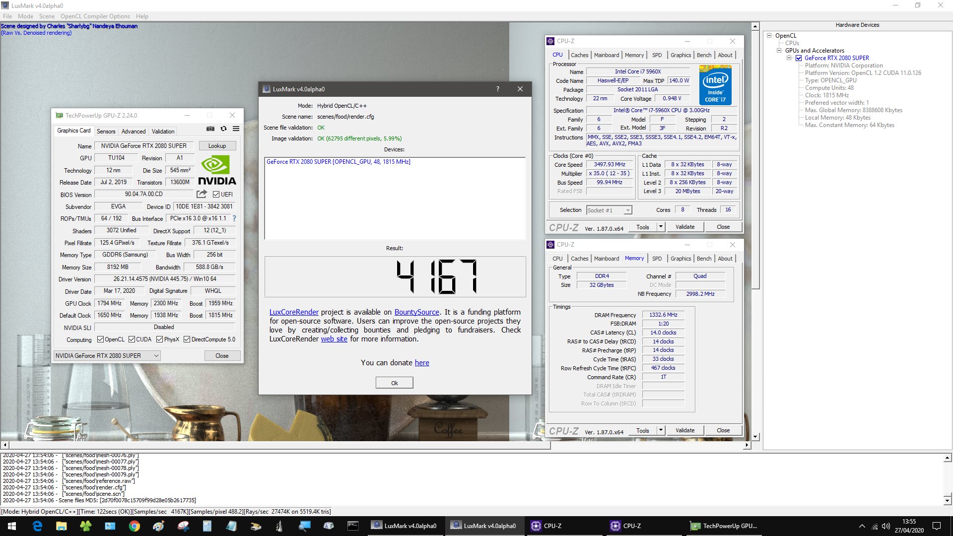

Voila pour ma part :
2080 Super WC :
5960X @4,6 Ghz / 4,3 Ghz cache, ram 3200 mhz CL13 :
Hybride CPU + GPU :

Elle arrache bien la 2080 Super !
Marsh Posté le 27-04-2020 à 14:16:40
| glopp a écrit : Elle arrache bien la 2080 Super ! |
oui, c'est elle qui fait tout le boulot. Faut dire que je l'ai oc à 2130 mhz core et 2300 mhz mémoire, soit mon profil DX11 mais en 1080p ça sert à rien. Par contre elle est limite en RTX à 2010 mhz.

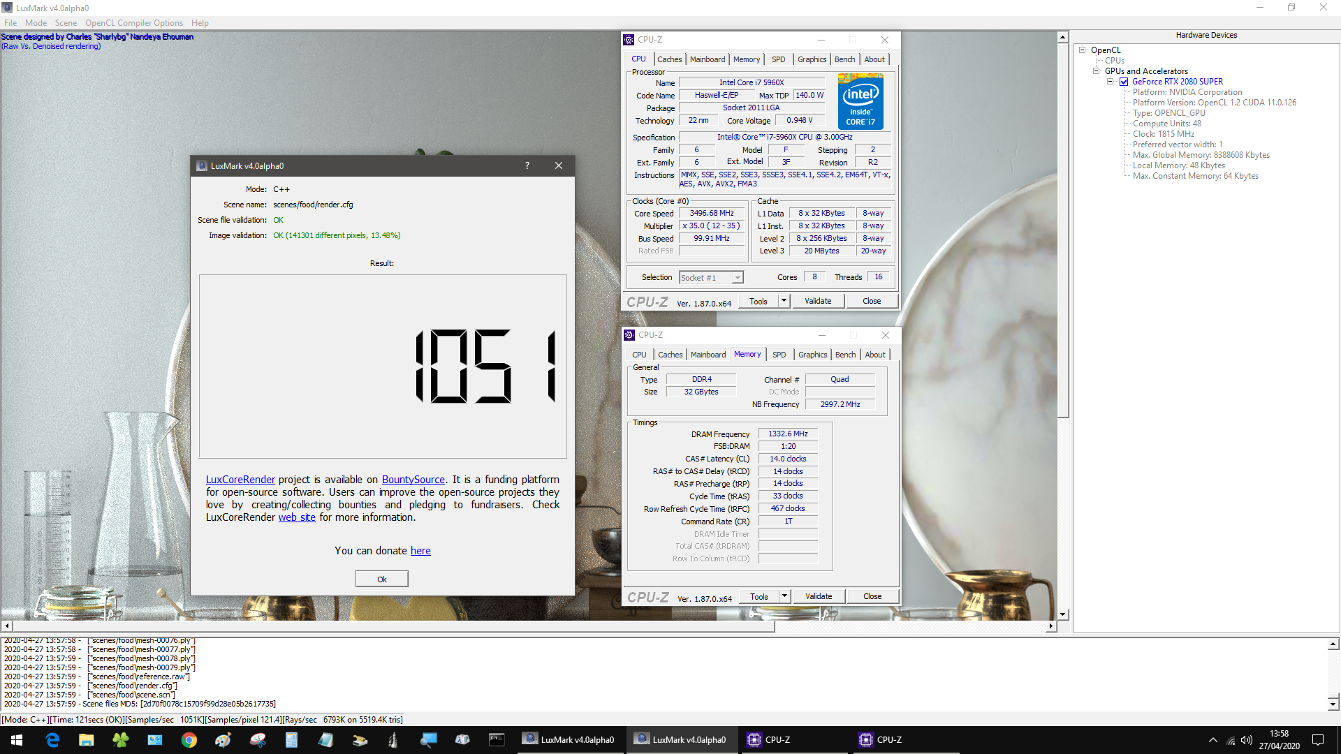

Y a pas une grande différence avec le cpu à 3,5 Ghz, cache 3 Ghz et ram 2666 mhz, en hybride je passe à 4167K, soit juste 313K samples/s de moins = 7,5% alors que de 3,5 à 4,6 Ghz il y a 31,4%. C'est sûr que LuxMark est optimisé pour plein de cores et plein de gpu
Hybride, 5960X à 3,5 Ghz, ram 2666 mhz CL14 :
1381/1051 = 1,314 soit 31,4% - C'est exactement l'écart entre 3,5 Ghz et 4,6 Ghz. Donc on peut dire qu'il n'y a aucun impact avec le cache et la ram, c'est un bench pur IPC ! Ceux qui disent qu'ils ont baissé le cache doivent avoir des trucs en arrière plan ou windows pas trop optimisé.
Marsh Posté le 27-04-2020 à 14:27:37

Leger OC du GPU, ca monte rapidement faudrait que je clock un peu la GTX 1080 Ti.

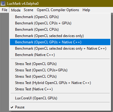

Il est possible maintenant de faire transpirer la CG et le CPU en même temps pour rendre une image en path tracing:
L'autre nouveauté c'est qu'il est aussi possible de faire un stress test (sans limite de durée) pour tous les modes de rendu.
Ce Bench va convenir parfaitement aux personnes avec 8 CPU et 16 cartes graphiques
Le test dure 2 minutes et rapporte le nombre KiloSamples/s que le PC a été capable de calculer.
Le "denoiser" qui permet d'obtenir l'image finale (celle de droite à la fin) n'entre pas dans les résultats du Bench
Aller j'ouvre le bal avec mon vieux bousin (5960x@4.4Ghz, Uncore 4Ghz, RAM 3200 cas 15, 1080ti OC) mais qui tient toujours la route.

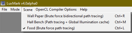

On part sur l'image la plus complexe:
et le mode hybrid (CPU+GPU):
Ca donne 3384 KSample/s: (ucode 0x43 meltdown/spectre)
A votre tour
Edit: ajout CPU seul (1221 KSample/s) et GPU seul (2346 KSample/s): (ucode 0x43 meltdown/spectre)
Avec l'ucode 0x3A: (seulement patch meltdown)
Hybrid: 3443, CPU only: 1290, GPU only: 2345
