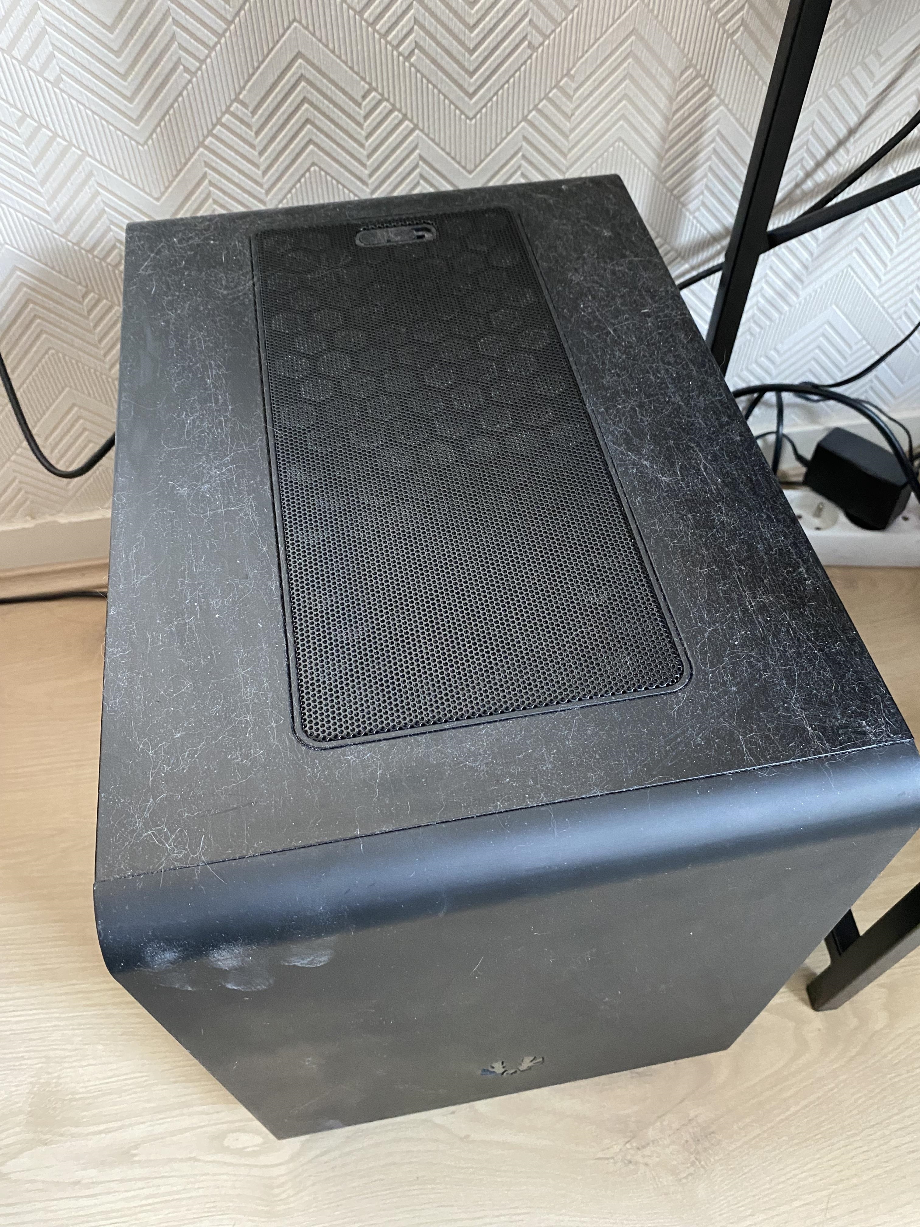

J'ai un boitier Bitfenix Phenom Micro-ATX depuis plusieurs années  [:adodonicoco]
J'en suis globalement content, sauf que depuis quelques temps il ressemble à ça :
https://rehost.diberie.com/Picture/Get/f/233940
Le plastique du boitier colle, et les poils de mon chat adorent ça...
Comment puis-je le nettoyer ?
J'ai lu qu'il fallait nettoyer avec de l'alcool isopropylique, est ce bien le cas ?
Merci pour votre aide  :jap:

Hello, j'ai fait pas mal de produit électronique, style téléphone, souris… ayant la même surface noir collante avec du liquide désinfectant ( anti covid ), et tout le collant est partis ;)

C'est la fameuse texture plastique souple qui vieillit très mal dans le temps qu'on trouvait sur plusieurs appareils , tableau de bord auto , gamepad, clavier ,etc...
J'avais utilisé un nettoyant plastique Tech9 et bien frotté avec un chiffon doux non pelucheux.
Quelque soit le produit que tu utilises, fais un test d'abord à un endroit ou c'est moins voyant genre l'arrière du boitier...

dernièrement j'ai utilisé de la terre de sommière pour un laptop. saupoudré sur une bonne couche, laisser agir 12h a 24h, aspirer. fait 2 fois de suite et c'est beaucoup mieux.
l'huile de citron donne également de bon résultat.

Perso je vire avec de l'alcool (et bcp d'huile de coude) qd ca arrive au stade collant.
Par contre, tu perds définitivement le côté soft/mat, ca devient un bete plastique noir

je n'ai pas trouvé d'alcool isopropylique près de chez moi, j'ai donc utilisé du SHA, ça fonctionne et ça décape (en frottant bien), toute la partie collante a disparu laissant seulement apparent le plastique brut.
