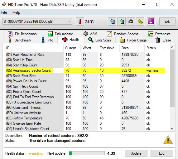

Vu qu'il ont déjà été ré-alloués HDtune te dit qu'il n'y a pas de problème, le disque est fonctionnel. 39 000 secteurs ça fait quand même un bon paquet, ceci dit ne peut pas savoir à l'avance si ça va empirer.
La seule chose à faire est de l'utiliser jusqu'à la défaillance complète, ce qui implique absolument d'avoir une sauvegarde (et ne pas la planter si la nouvelle échoue
) ou n'y avoir aucun fichier important.
Pas dans le NAS donc, ou à filer à une connaissance, revente à faible prix pour celui qui veut tester sinon, à toi de voir.
Reste que la carte électronique semble tout à fait fonctionnelle donc ça peut toujours intéresser.
Marsh Posté le 05-05-2019 à 21:31:07
Même si seatools et Hdtune le voient 'ok', le SMART et le nombre de secteurs realloués sont inacceptables => fais jouer la garantie.
Ce disque est mort, même s'il tient encore.

J'ai déjà commencé et je suis passé à 40920 secteurs réalloués !

le nombre de secteur défectueux augmentent après copie de quelques fichiers sur le disque

Tu peux toujours retenter, il regarderont peut-être un peu mieux le deuxième coup (et avec les screens du problème). 2000 secteurs réalloués en moins de 40 heures ça pourrait les faire tiquer.
Tes fichiers ne sont pas corrompus à l'arrivé? Teste avec une vidéo de quelques gigas par exemple.

Je viens d'installer ce disque dur dans mon NAS Synology, et j'ai ce message.
J'ai lancé un test SMART sur le Synology : ces secteurs sont dans "Reallocated Sectors" du test Smart.
J'ai testé le disque avec Seatools :
- tests rapides = OK
- Test complet = en cours
Est-ce que je dois m’inquiéter ?
Merci.
