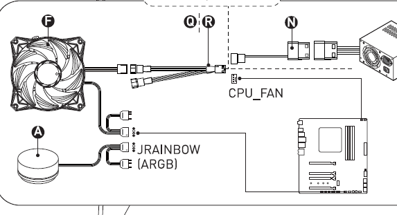

Mon problème est assez simple, en gros j'ai un aio (msi core liquid en 240) et sur cet aio les deux ventilo ainsi que le water block sont rgb
Le problème c'est que ma carte mère a que deux connecteurs jrainbow sur lesquels j'ai branché un ventilateur et le water block. Ducoup j'ai un ventilateur qui n'a pas la rgb étant donné que je ne peux pas le brancher
est-ce vous connaissez un adaptateurs qui permettrait de brancher le rgb de deux ventilateurs sur un seul connecteur jrainbow ?
Enfin je sais que ça existe mais bon je sais pas s'il y a des paramètres à prendre en compte du style le voltage etc..

Salutation,
quel est le modèle de la carte mère?
Dommage que msi ne donne aucune indication sur leur site quant à la puissance max supportée(A) de l'ensemble des leds de  la pompe comme ceux des ventilo,
mais cela ne doit pas être conséquent car en consultant la notice, tu as des dédoubleurs mal/femelle jrainbow sur les 2 ventilateurs ainsi que la pompe.
Donc logiquement, tu peux les raccorder entre eux à la chaine , et n' utiliser qu un port jrainbow.
https://rehost.diberie.com/Picture/Get/f/50379
le plus judicieux serait d'utiliser un connecteur jrainbow pour la pompe et un l'autre connecteur pour les 2 ventilateurs.
ps: il existe effectivement des dédoubleurs/adaptateurs  pour pas trop chère, mais là tu n'en auras plus besoin ;)

Ma carte mère c'est une msi z-490 a pro
Mais ducoup yep j'ai réussi à brancher les connecteurs entre eux, c'est bon pour moi, thks!
