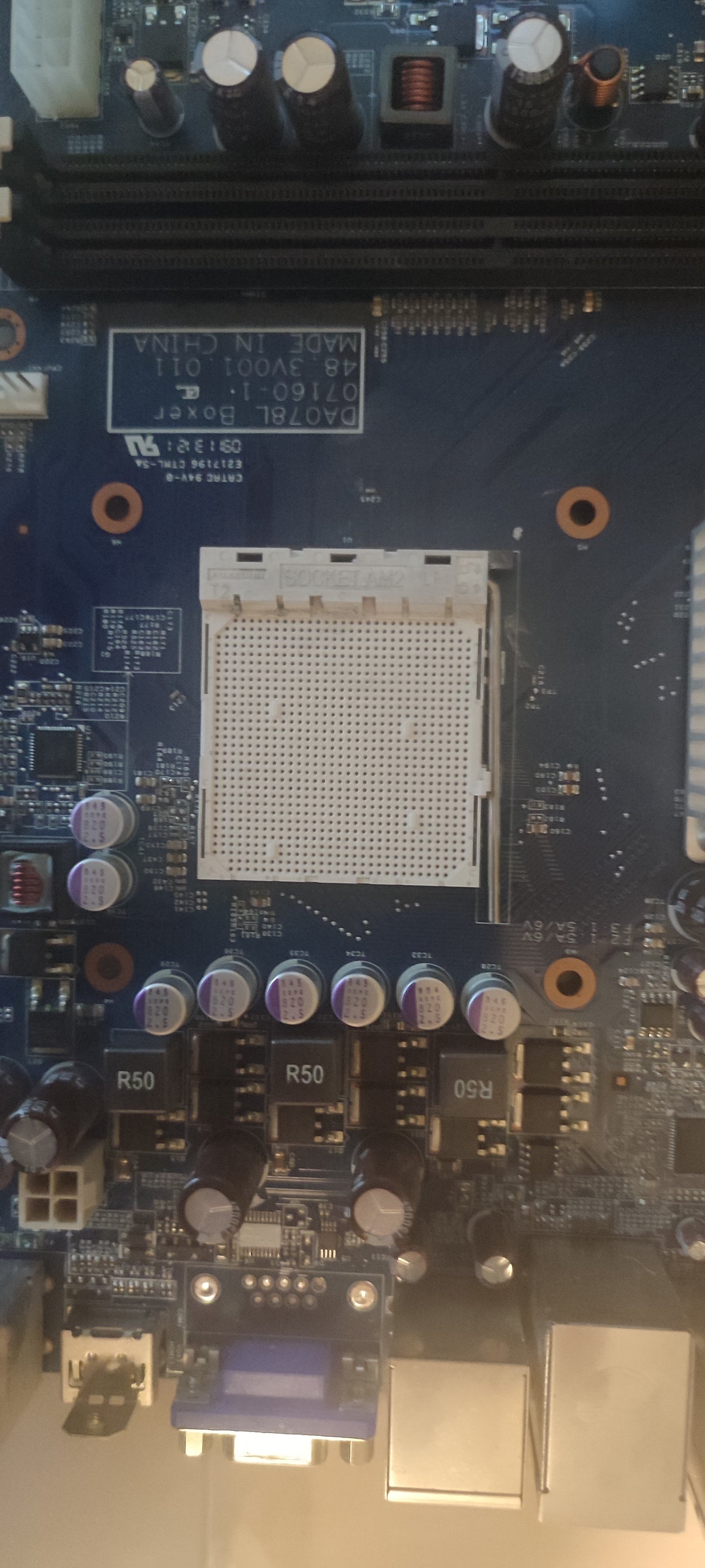

La carte mère d'un vieux PC que j'ai a rendu l'âme et je dois donc en acheter une nouvelle. J'ai trouvé une carte mère sur internet mais la backplate du ventirad n'est pas fourni avec. J'ai donc enlevé celle présente sur celle HS afin de la remettre sur la nouvelle CM.
Malheureusement, la partie collante s'est complètement désolidarisé et a été abîmé quand j'ai décollé la backplate de la CM. Il ne reste plus qu'une fiche couche papier qui n'est pas collant.
Ma question est donc : Est-ce je peux mettre autre chose pour coller ou dois-je éventuellement racheter la partie collante ? Est-ce risquer de remonter la backplate sans cette partie collante sachant que le ventirad est vissé à cette backplate et fait pression sur la CM.
Je vous laisse une photo pour illustrer mes propos.
Merci d'avance ! :)

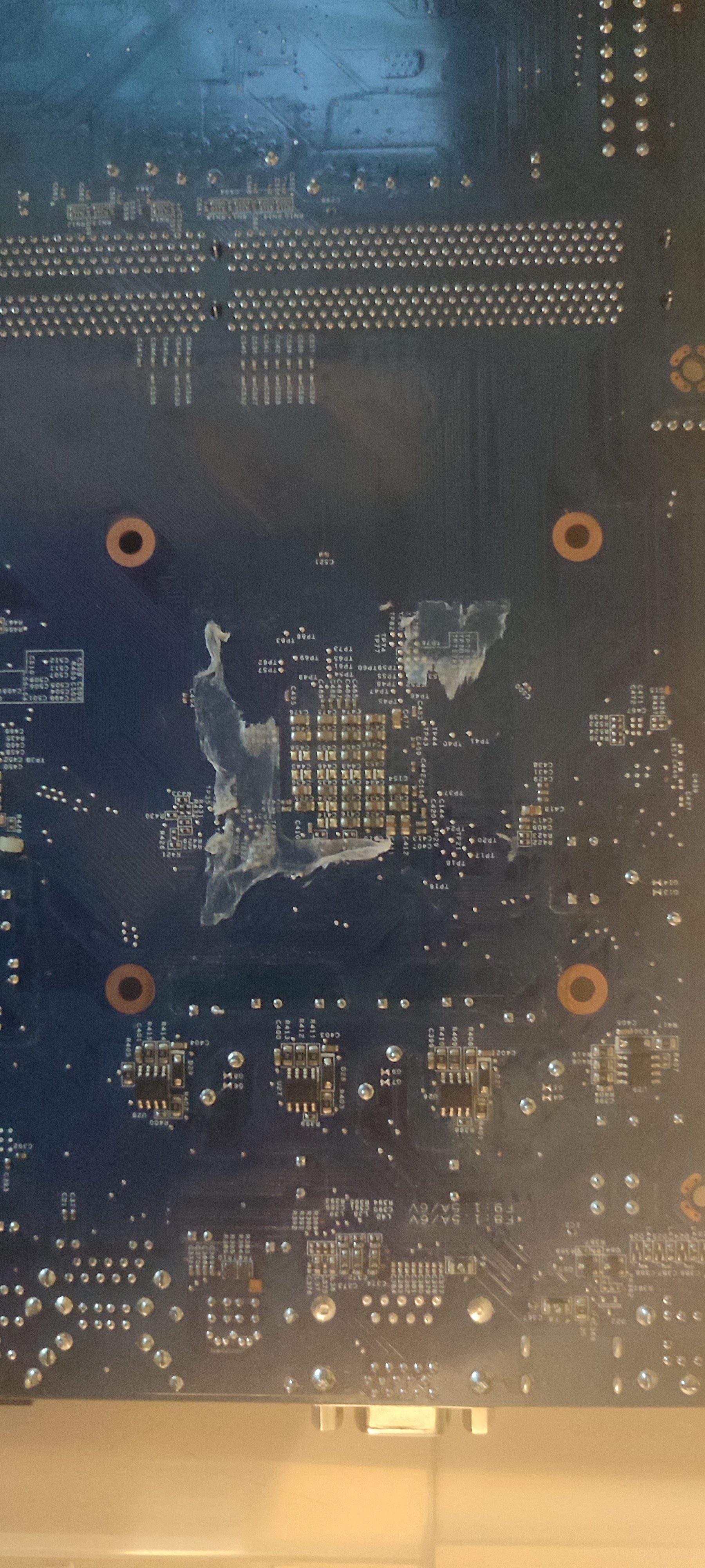

tu peux faire un autre photo du socket ? recto/verso
c'est rare d'avoir besoin d'une isolation, souvent tu retrouve un style de caoutchouc, mais rien d'autre
un gros problème de bidouillé ça c'est que tu vas crée une diffèrence sur la pression du ventirad, ce qui impactera son efficacité, surtout... certain ventirad mette simplement des genre de O ring...

Merci pour vos réponses !
Effectivement, j'ignorais aussi ce type de montage, c'est une première pour moi.
Le problème, c'est que la partie collante est assez abimée, j'ai peur que ça puisse créer d'autres problèmes par la suite si je remet la même. Et effectivement après quelques recherches, j'ai pas l'impression qu'on puisse trouver cette partie là à l'unité. :/
Voilà les photos naphh  :wahoo:
https://image.noelshack.com/fichier [...] 589428.jpg
https://image.noelshack.com/fichier [...] 589411.jpg

Bah si c'est bien une histoire d'isolation électrique (on est pas sûr), à priori tu mets un scotch que tu tailles au cutter après et roule, ça sera pas sorcier.
L'épaisseur de l'autocollant d'origine a pas l'air énorme, ça devrait aller avec la pression du ventirad, perso j'essaierais.

ouai de toute de façon secure avec un papier collant d'électricien, (pourquoi pas double couche) sur la backplate

je ne veux pas dire "double collant", me semble qu'il y a quelque soudure proche... Donc, je me dis qu'il pourrait perforer une couche, pas 2, et ça fait un genre de coussin
apres oui, vu que tu n'as pas la CM dans les main... double collant est surement un confort, tenir la backplate en vissant reste un truc relou
