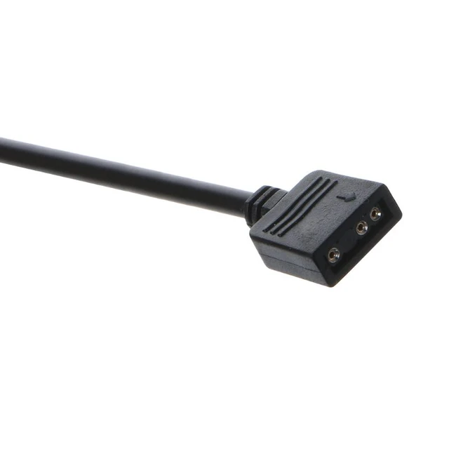

Pour le bas, c'est déjà raccordé à l'alim via un connecteur sata mais il y a un 2eme connecteur qui ressemble à ca:
https://ae01.alicdn.com/kf/Sf4b17aed74e8483ead205708d81c4fe5H.jpg_640x640Q90.jpg_.webp

nickel si c'est deja alimenté par un sata de l'alim,
l'autre cable est bien un rgb 3 pins 5v, à brancher sur la carte mère si elle souhaite gérer le rgb de manière logicielle (aura/armory crate ou autre prog)
la carte mere propose des connecteurs rgb 5 et 12v, il faut utiliser les 5v
(ici il n'est pas possible de se tromper puisqu'il y a un détrompeur, mais l'inverse peut arriver, à savoir mettre un 4 pins 12v sur un 3 pins 5v de la carte mere, et là ca peut griller le connecteur)
https://i.ibb.co/SDgyhzP/capture.jpg
rem: si branché sur la carte mere, il est probable qu'il y ait une manip à réaliser pr transferer le controle de la façade à la carte mere
en général c'est un appui long sur le bouton en façade,
