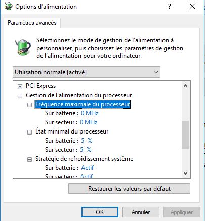

alors ca devrai etre tres simple , il faudrai copier/coller les parametre d'alim que tu as sur secteur et batterie le mieu est d'arriver dans ce menu https://filestore.community.support [...] 780154a477 (ne copie pas ce qu'il y a sur l'image)
https://support.microsoft.com/fr-be [...] %20veille. j'avoue pas y avoir penser, souvent les jeux sur batterie devienne injouable

Oups pas vu le messages toujours pas réussi car c'est pas comme sur le screen
https://prnt.sc/uasx44
