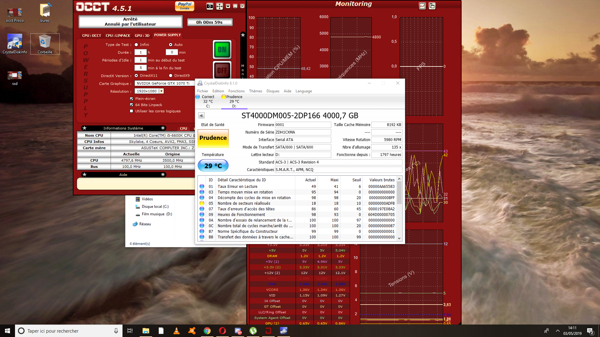

Marsh Posté le 03-05-2019 à 14:17:36
hdd
ssd
proco
Ce n'est pas fini je vous envoi le reste ![]()
Marsh Posté le 04-05-2019 à 08:53:56
le hdd est mort , faire des sauvegardes très rapidement si ce n'est pas encore fait.
Marsh Posté le 04-05-2019 à 09:10:49
4 to de sauvegarde oué quand je pourrais, en revanche. Je n'utilise pas dutout le HDD des fois quand j'ai ce problème. Je vais voir seatools
Je tente une réparation longue ça coute rien
Marsh Posté le 04-05-2019 à 10:42:03

J'ai débranché mon HDD et je l'ai mis de cotés pour le moment donc. Je vais faire le OCCT powersuplly je re tout
Marsh Posté le 10-05-2019 à 13:40:54
Je ne sais pas comment faire pour le test OCCT powersupply ca ce coupe à 59 secv tout le temps
Marsh Posté le 10-05-2019 à 13:49:52
ReplyMarsh Posté le 12-05-2019 à 10:40:22
voilà le test
Par rapport au début j'ai eu le cas du ventilo qui surventil, les écran devienn noir le ventilo tourne à fond mais les tâches fonctionne toujours; J'avais de la musique toujours en fond
