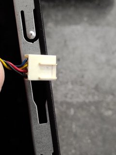

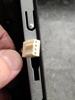

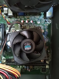

Donc je confirme, c'est bien 4 pins et il fait 8cm sur 8cm , photos ci-dessous. Merci à vous

C'est bien du PWM pour la connectique, par contre si c'est le fameux système d'attache proprio, en effet ça va poser problème.
Ca a pas l'air riveté sur celle là, mais les vis qui retienne le socket sont également fixé à la backplate.
Du coup si tu enlèves la backplate il faut trouver la backplate intel d'origine.
C'est pas infaisable à priori (avec des pincettes), mais chiant.

Par contre oui, le ventilo en lui même à priori c'est du classique, tu peux peut-être le fixer sur le ventirad "HP".
J'ai cru voir du cooler master sur les photos.
https://french.alibaba.com/product- [...] 24925.html
Sur une des photos on peut voir que le ventilo est juste vissé sur le radiateur.
Par contre du 80mm ça me parait étrange comme dimension pour un ventilo CPU, en général c'est plutôt 92 (ou plus).
Enfin si t'as mesuré on va te faire confiance :o

On dirait le même système d'accroche que pour ton socket 1150, un croisillon derrière la CM qui remplace la backplate intel et qui permet d'accrocher le système de maintient du CPU.
D'où l'emmerdement si tu veux changer de ventirad pour mettre un modèle du commerce.
Du coup il doit être bien bruyant ce PC avec un ventilo 80mm, perso je me démerderais pour trouver la backplate intel et je remplacerais ça par l'akasa du dessus, ça doit être un poil plus silencieux quand même.
