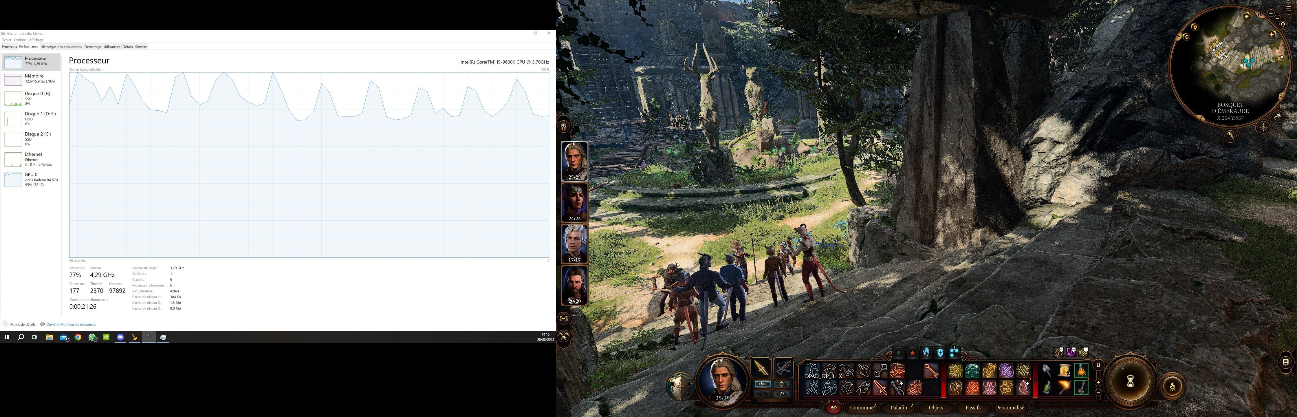

J'ai un gros soucis de stuttering. Je vous mets en lien le topipc créé (trop long et fastidieu de copier / coller, sauf si anti charte ?)
En résumé dans les gros jeux j'ai du stuttering alors que ma config est passable en 2023. J'ai des micro stuttering constants sur BG3, TW3, Wreckfest (jeu de voiture).
J'ai tenté BEAUCOUP de choses listées dans le lien ci-dessous. Je vous laisse voir.
En tout cas je me demande s'il n y aurait pas un soucis avec ma RAM ? on m'a parlé de fréquences, ou de soucis de comptabilité... et comme j'ai monté mon PC tout seul à l'époque... j'ai toujours eu ce soucis avec les jeux "lourds".
Le lien du topic : https://www.jeuxvideo.com/forums/42 [...] 5700xt.htm
La capture d'écran concernant l'utilisation de mon processeur dans ce lieu ouvert et animé
 (faible spoil):
https://image.noelshack.com/fichier [...] esseur.jpg
Et récemment ce qui a attiré mon attention, c'est l'utilisation de ma RAM et ma capacité max et virtuelle (je n'y connais rien)... il n'y aurait pas un soucis ?
Quelles infos / diagnostiques puis-je faire pour aider à localiser le soucis ?

ram slot 1 et 2 non, slot 2 et 4en partant de la gauche.
visiblement sur l'un de tes screens jvc, je ne sais pas pendant quel jeu c'est mais ta ram atteint un pourcentage assez elevée, possible que tu swap donc rajoutant un travail de compression a ton cpu.
le screen 9go de ram utilisé c'est sans rien faire ? si oui, regarde l'onglet processus, j'imagine que tu as pas mal de logiciel en fond assez gourmand.
faudrait voir egalement les températures en jeu.
quelle resolution joues tu ? une rx 570 ca commence a se faire vieux. même en 1080p, ne soit pas trop gourmand sur les preset graphic de tes jeux.

Avant de vouloir changer de mémoire j'essaierais surtout de voir pourquoi un 9600k est toujours chargé à 100% surtout sur du 1440p. ça sent le reformatage à faire pour repartir sur une base clean tout ça
Marsh Posté le 20-08-2023 à 21:23:50
apres le monitoring via gestionnaire de tache c'est pas ce qu'il y a de plus précis. baldur gate 3 dans les zones ouvertes semble a priori assez gourmand en cpu. jouer en ayant préalablement fermé chrome serait un bon début...  je remarque également sur son premier screen que la carte graphique est a 78°C, si ce n'est pas le hotspot ca commence a faire chaud !!!
pour autant l'auteur explique également avoir ce soucis en cloud gaming donc sans que ses composants soient particulièrement chargés.
c'est pourquoi je demandais de faire des tests de différents branchement et réglage de fréquence de rafraîchissement.
