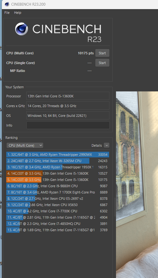

J'ai fait un cinebench R23 , les résultats semblent pas terribles 10200pts en multi (J'ai désactivé Gsync , Vsync , et limite fps)

Peux-tu faire un userbenchmark https://www.userbenchmark.com/ ?
Coupe les processus en arrière plan le temps du bench pour que les résultats soient bons.
Je vois rien d'anormal pour le moment côté CPU, il y a peut-être autre chose qui merde.

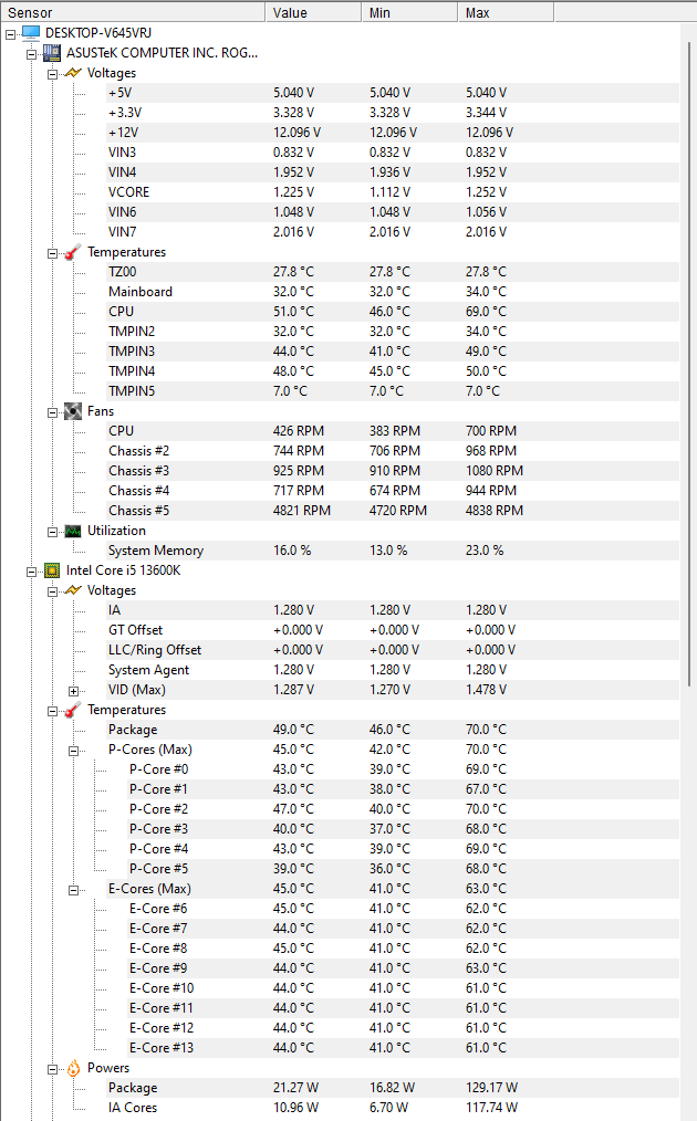

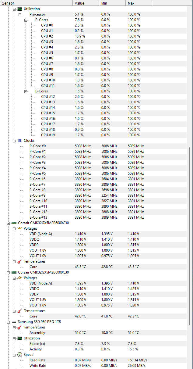

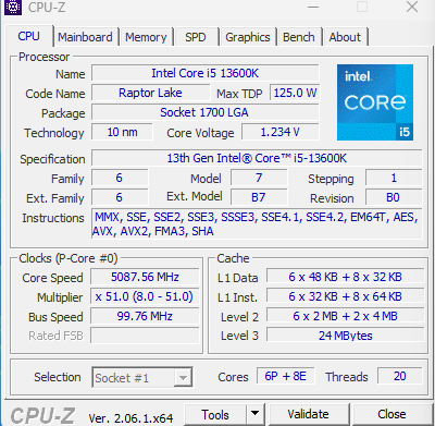

hwinfo [img] https://www.noelshack.com/2023-30-3-1690367538-info.png [/img]

Cette capture c'est pendant le premier cinebench ?
Du coup 70° ça a pas l'air si chaud.
Les 100° tu les as obtenus vcore auto ?
Rien pour le moment
