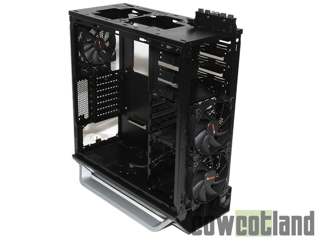

Merci et ok, mais j'ai bien peur de manquer de place. J'utilise le plus petit des 2 casiers à HDD sur la photo à droite (celui du milieu du coup),
et je ne pense pas pouvoir placer les ventilos de l'AIO en haut non plus. Je ne suis pas sur de pouvoir enlever le casier à lecteurs de dvd etc...
https://i.ibb.co/z7Lcr23/silent-base-800.jpg
Marsh Posté le 30-07-2021 à 14:55:10

Commence par retirer les deux racks pour disques durs en bas à droite sur la photo, ils n'ont pas l'air utilisés et ne doivent probablement pas aider au flux d'air... D'après les photos sur les sites de vente, ils sont amovibles.
Et ajoute peut-être un ventilo en extraction pour améliorer tout ça, en effet.

La photo n'est pas de moi, j'utilise seulement un des deux rack à DD, le plus petit des 2. J'ai enlevé l'autre déjà.
Pour ce qui est de rajouter un ventilo, je veux bien, mais ayant la même disposition que sur la photo que j'avais postée, je ne sais plus où le mettre non plus...à part tout en haut (fixé je ne sais trop comment d'ailleurs) pour forcer l'extraction via la partie supérieure ?

D'après ce que je vois, le boîtier dispose de 2 emplacements pour des 120 ou 140 mm sur le dessus (ou un AIO).
https://www.cowcotland.com/images/t [...] 00-016.jpg
Il faudrait pouvoir mesurer la hauteur disponible restante, au-dessus du Dark Rock Pro 3 par exemple (s'il reste quelque chose...)
J'ai eu un peu le même souci, et j'avais installé un 120 mm "slim" au-dessus de mon ventirad CPU (qui est tout de même moins imposant qu'un Dark Rock Pro), et ça fait du bien niveau températures. Un ventilo 120 mm classique ne passait pas.
Ce genre de ventilo:
https://www.amazon.fr/Noctua-NF-A12 [...] 6535&psc=1
https://www.ldlc.com/fiche/PB00408325.html
