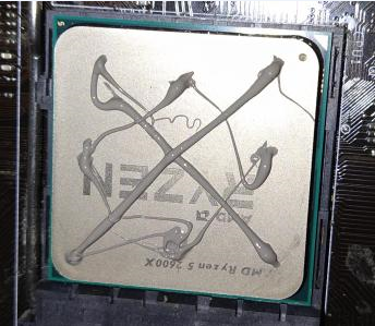

Salut, déjà la pâte thermique de cette façon, à bannir. Quand tu va appliquer de la pression il va rester des vides de partout, il faut plutôt étaler la pâte thermique à la spatule, ou carte bien uniformément sur tout l'IHS en une couche relativement fine. Déjà tu y gagnera quelques degrés.

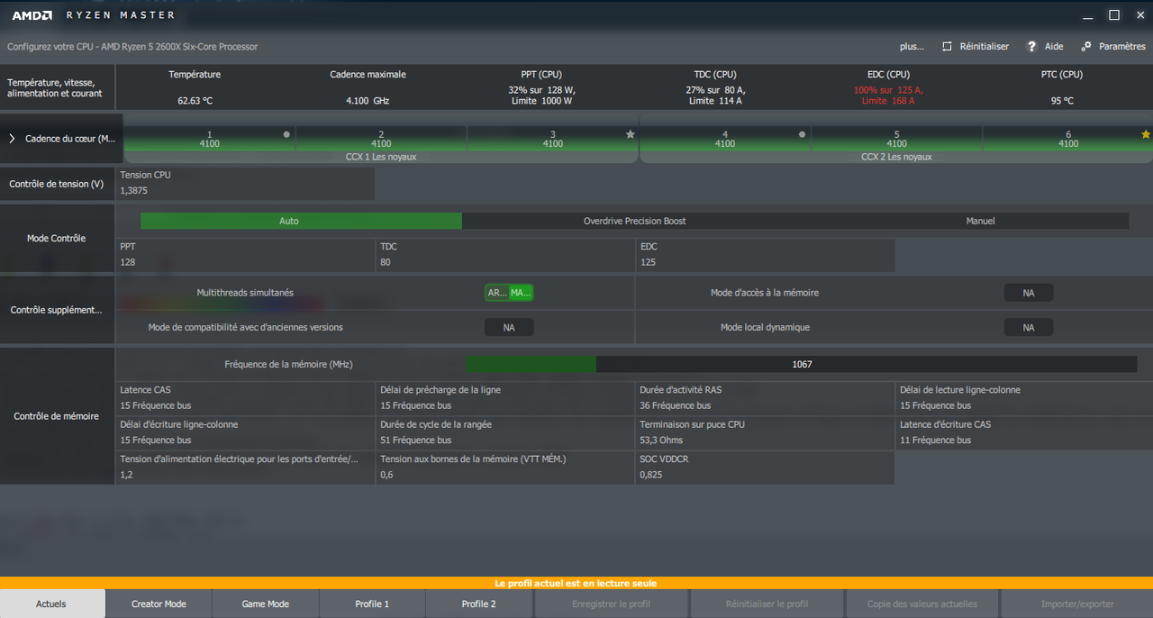

Ton Ryzen Master à l'air stock, dans le doute réinitialise le.

Il me semble que AMD préconise d'appliquer la pâte comme ça non?
(tout du moins pour les TR c'est comme ça il me semble...)
Marsh Posté le 23-05-2020 à 22:48:10
Quoi qu'ils en disent l'idéal c'est quelle soit appliquée uniformément sur tout la surface du CPU, proprement sans vides sans trous et pas trop épaisse. La méthode de la croix ou bien le fameux grain de riz était valable à l'époque sur des CPU en direct die ou ayant un petit HIS mais aujourd'hui quand tu voit les Watt à dissiper et la surface des proco faut pas se louper sur l'application de la pâte.

Merci des réponses ! Effectivement je n'étais pas au courant que la technique de la croix ne devait plus s'effectuer.
Pour ce qui est du Ryzen Master, j'ai réinitialisé, mais rien ne change.

Pour la pâte thermique, voici un exemple sur une de mes cg pour illustrer ce que je disais :
Tu prépare une surface nickel, une pâte nickel et tu pose puis tu visse terminé, si possible avec une pâte performante.

J'ai essayé de changer la pâte thermique à deux reprises (photo juste en dessous d'une application récente) et évidemment nettoyer la poussière, mais rien n'y fait.

Je joins aussi une capture d'écran de mon Ryzen Master dans l'état actuel.
