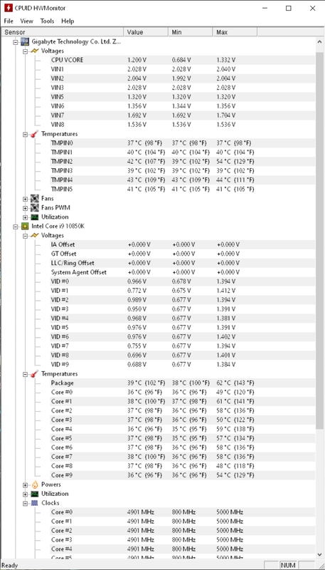

Ayant monté hier ma nouvelle config (détaillée plus bas) et réalisé un petit cinebench, je me suis aperçu que mes températures au niveau du CPU étaient .. tropicales (+92°c et assez rapidement), concernant l'IDLE ras, entre 32-38° pour le CPU et 34 le GPU, concernant la charge "modérée" (FF14 et GW2 pour le moment) 75° donc un poil haut pour moi (j'suis chiant désolé  :pt1cable: )
Je ne pense pas avoir fait un mauvais montage (ce n'est pas mon premier (même si ce n'est pas exclu)), donc j'ai quelques doutes .. bref passons aux détails
Config:
I9 10850k @Stock
Gigabyte Z490 Vision G
Asus ROG Strix 2080
2*16 Go Crucial Ballistix 3600Mhz C16
WC 240mm Corsair H100i Pro XT (avec ses 2 ML120), avec sa pâte thermique d'origine, qui est bonne selon pas mal d'avis sur le net (J'ai de la MX-4 en rab' si jamais)
Le tout dans un Be Quiet Dark Base 700, EN CONFIGURATION INVERSEE (donc Fenêtre côté droit, Proco en bas et CG qui souffle vers le haut)
Concernant l'air flow:
140mm Silent Wings 3, 2 IN en front + 1 OUT arrière
AIO placé en OUT Top (sens Ventilos -> Rad -> Out), bien bruyant d'ailleurs si je veux tenir le proco a des temps convenables.
Donc en soit, la CG se retrouve a projeter son flux d'air sur les ventilos de l'aio (environ 5 Cm entre les 2), et les tuyaux de celui ci à "enjamber" la CG (sans plis ou virages trop bruts, ils ne touchent pas la cg)
Dans les questions:
Pâte thermique ou mauvais montage ?
Est ce que placer l'AIO en IN front et les 2 Silents Wings en OUT top pourrait être plus efficace ?
Remplacer le WC par un Air Cooling, qui pour le coup aurait un air flow en pleine ligne droite FRONT -> AirCooling-> Rear, et rajouter des Ventils en top ?
Est ce que les voltages d'usines sont trop haut et du coup font plus chauffer le Proc ? (J'ai vu passer un CPU Vcore max a 1.404V)
https://i.postimg.cc/GmWfwXzD/2021-01-16-16-37-00.png
Voila, je pense avoir fais le tour, hésitez pas si vous avez des idées, je suis preneur !

Désactive la fonction MCE (MultiCore Enhanced) si c'est actif.
Cela OC a la truelle les CPU avec un Vcore délirant,c'est dégueulasse.
Après le soucis c'est l'autorisation qu'Intel laisse en Power Limit 2 a 230/250W,c'est du délire.
C'est sur que si tu monte a ce genre de conso ca va bouillir.
Le PL1 est a 125W,PL "normal" du CPU en faite.
Tu peux baisser ce PL2 a 125W ou 150W ou 180W,ca c'est toi qui voit.
Comme cela le CPU ne surchauffe pas comme un malade.

Du coup PL1 à 125 (TDP sur la fiche technique)
PL2 à 160 (+-1.25x la PL1), à voir, je vais peut être aller chercher plus haut
Et MCE désactivé
Ca me donne de très bon résultats thermiques en faisant un Cinebench, j'ai pas assez de connaissances pour savoir en revanche si c'était un bon score ou non :p
