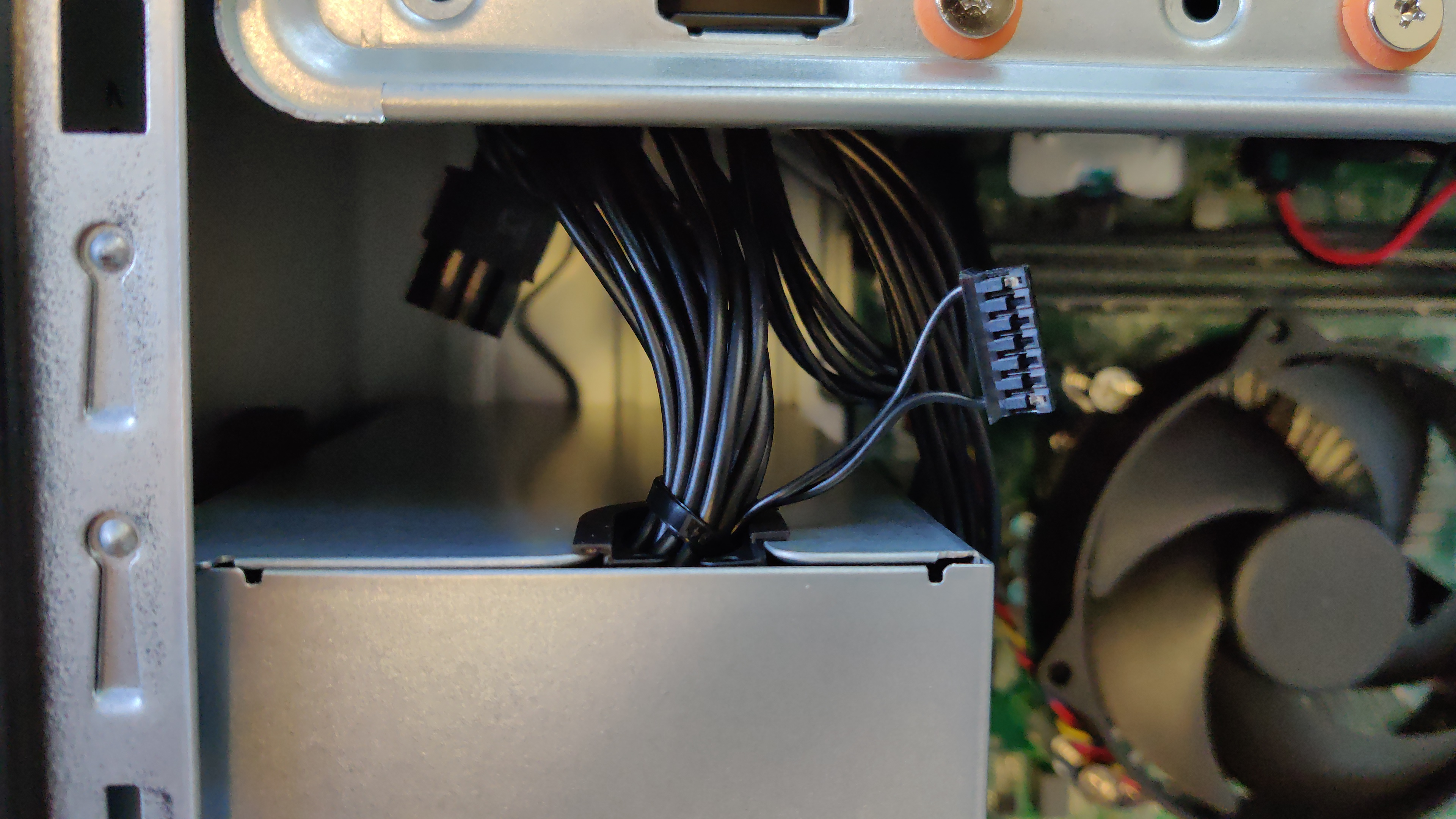

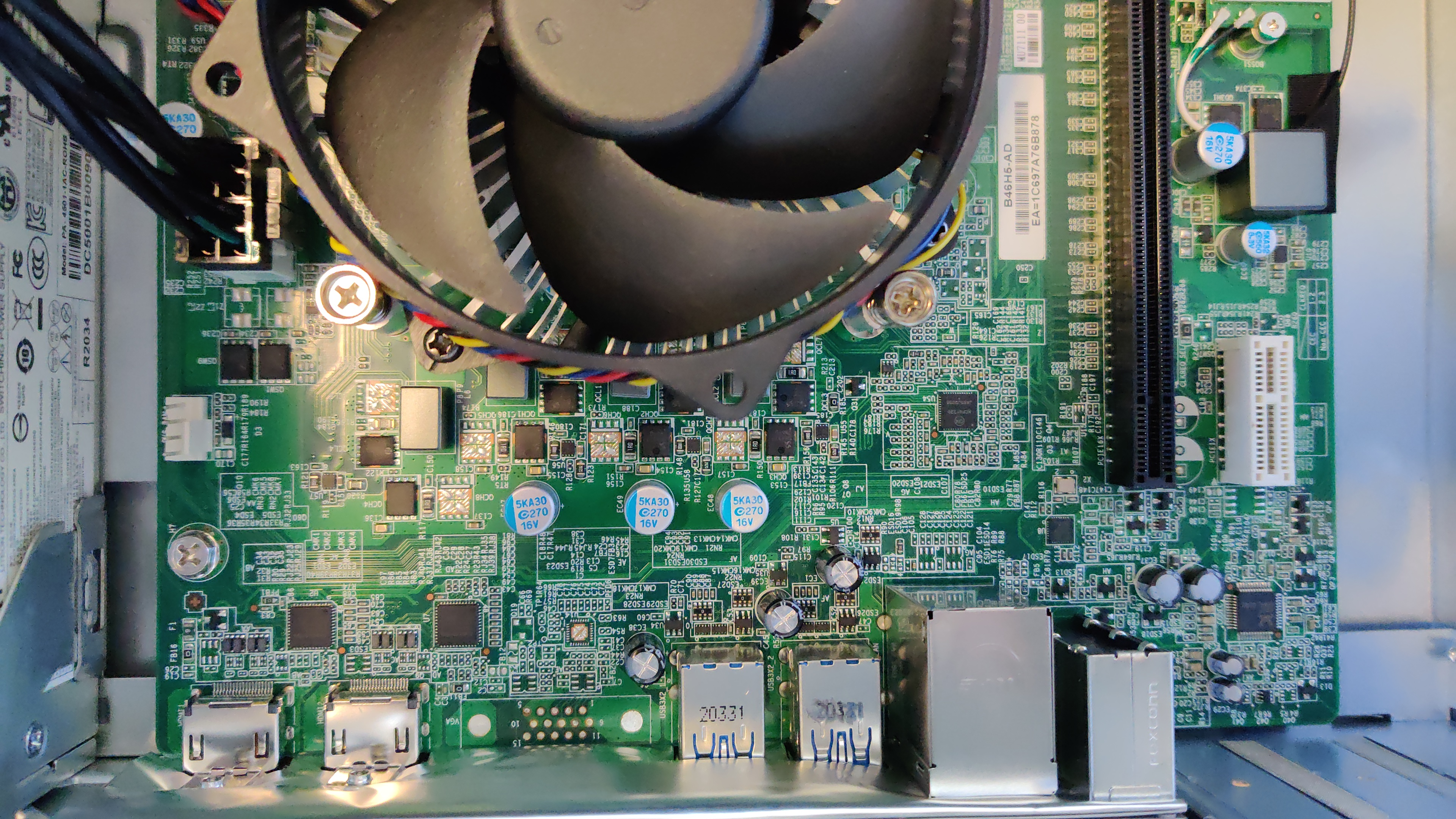

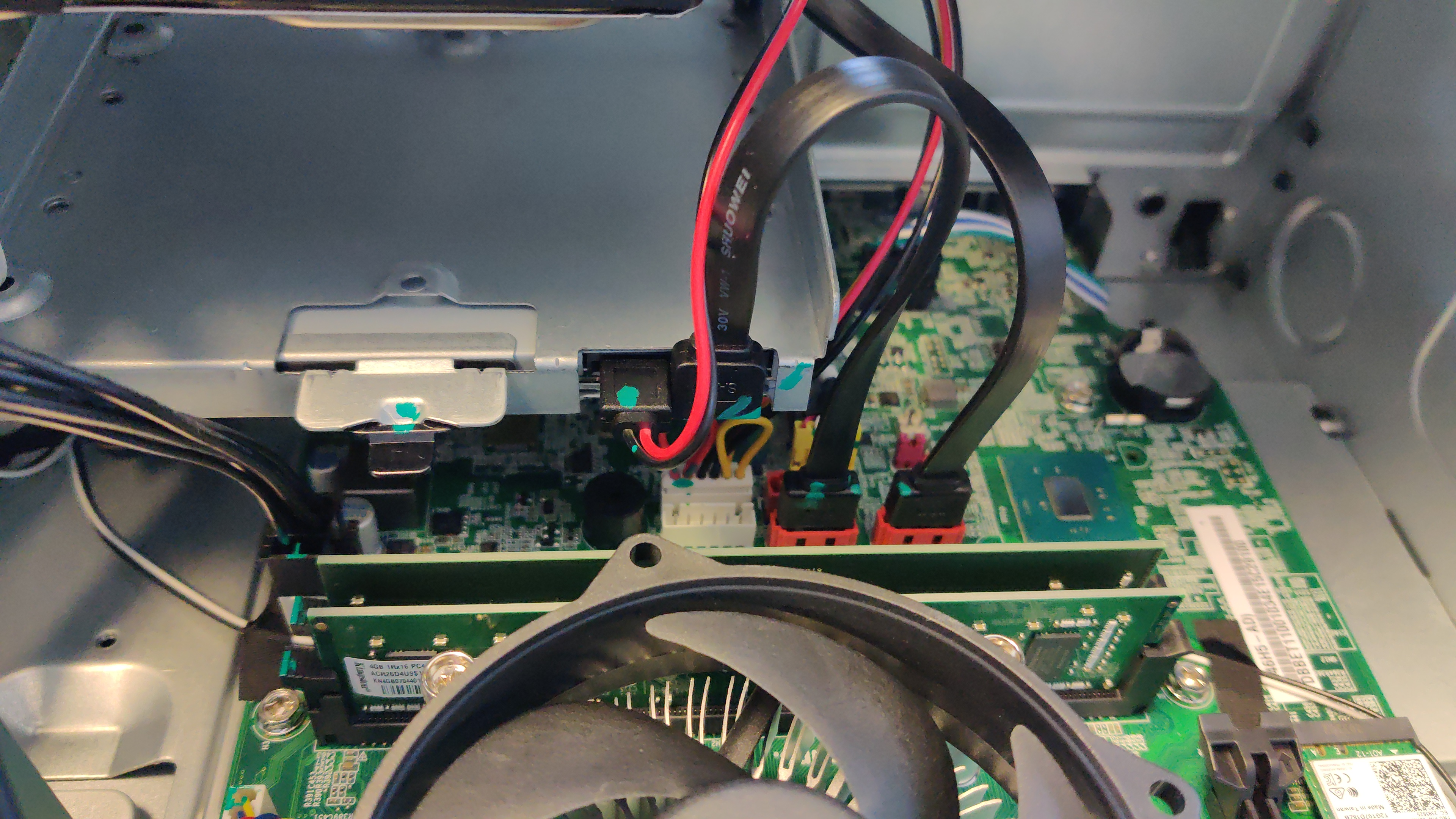

Hello, sur un de nos PC on voudrait ajouter un SSD 2.5"
Le problème c'est qu'il n'y a pas de cable pour alimenter le SSD directement.
Les photos sont un peu naze mais peut-être que vous aurez une idée. Je pense qu'il faudrait trouver un cable 6 pin femelle blanc (photo 3) vers SATA mais je n'en trouve pas
https://rehost.diberie.com/Picture/Get/f/51830
https://rehost.diberie.com/Picture/Get/f/51831
https://rehost.diberie.com/Picture/Get/f/51832

En effet l'alimentation des disques se fait via la carte mère.
C'est quelle marque le PC ?

Je ne suis pas sur mais j'ai l'impression que l'on voit sur la première photo (dans le quart en haut à gauche) un connecteur Molex. Si c'est le cas, il me semble qu'il existe des adapteurs Molex vers SATA.
Michel

En fait je crois que je me suis compliqué la vie. Le câble qui relie l'alimentation au lecteur/graveur ne me semble pas commun (j'ai oublié de reprendre une photo), mais l'HDD est alimenté par un cable d'alimentation SATA basique, je vais acheter un Y et je pense que ça fonctionnera
Marsh Posté le 27-10-2021 à 07:06:13
Ah oui si le HDD est basique tu peux faire ça en effet.
Sur la photo le cable du lecteur n'a pas l'air standard en effet.
