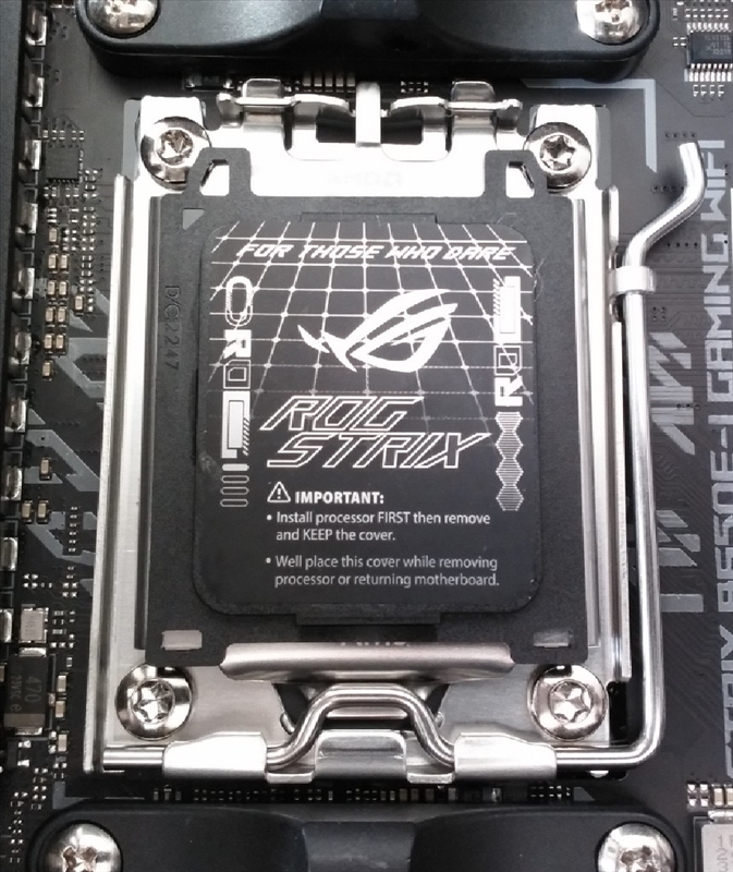

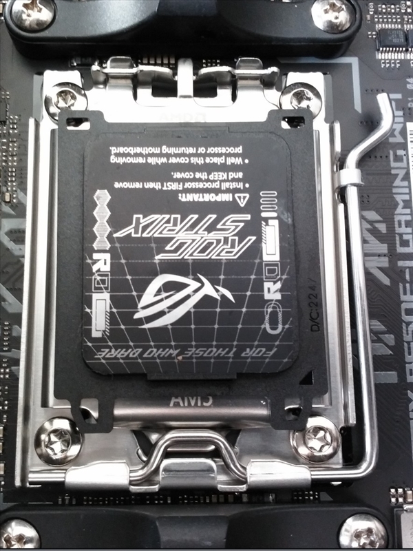

Attention aussi à la protection noire du socket AM5. Elle peut se monter dans les 2 sens.
1 sens correct et très bien clipsé et 1 incorrect qui semble fixé mais qui bouge et pouvant se détacher.
Correct

Incorrect
https://rehost.diberie.com/Picture/Get/r/161451
