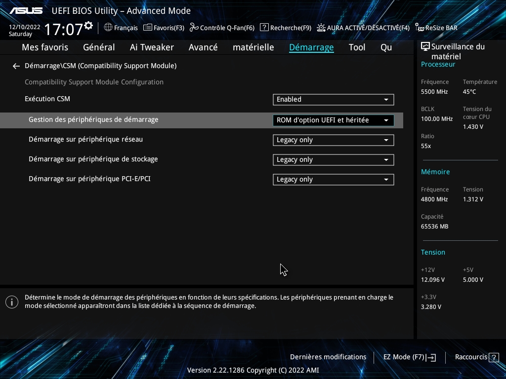

Dans le bios le CMS est activé de cette façon :

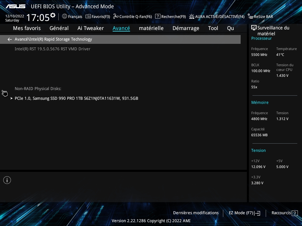

Pour l'instant le NVMe est le seul disque branché sur le PC. Il est visible dans le menu "avancé/Intel rapid storage Technology" :

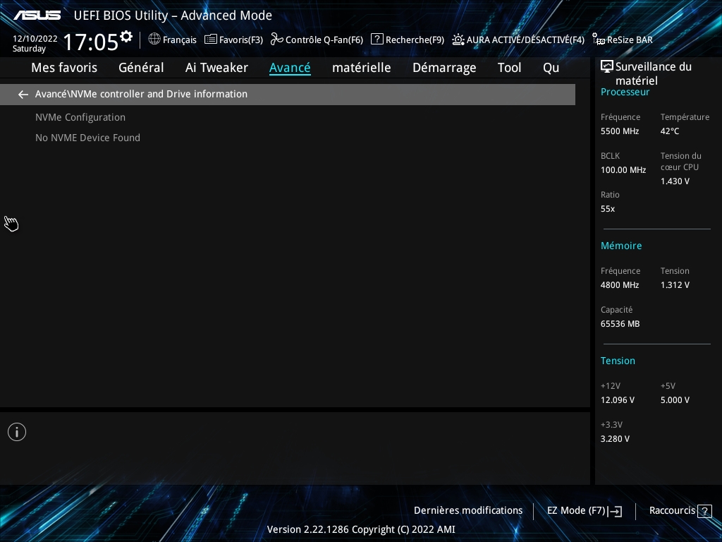

Par contre rien n'apparait dans le menu "Avancé/NVMe controller and drive Information" (alors que au tout premier démarrage avant l'installation de windows je voyais bien le NVMe a cet endroit :

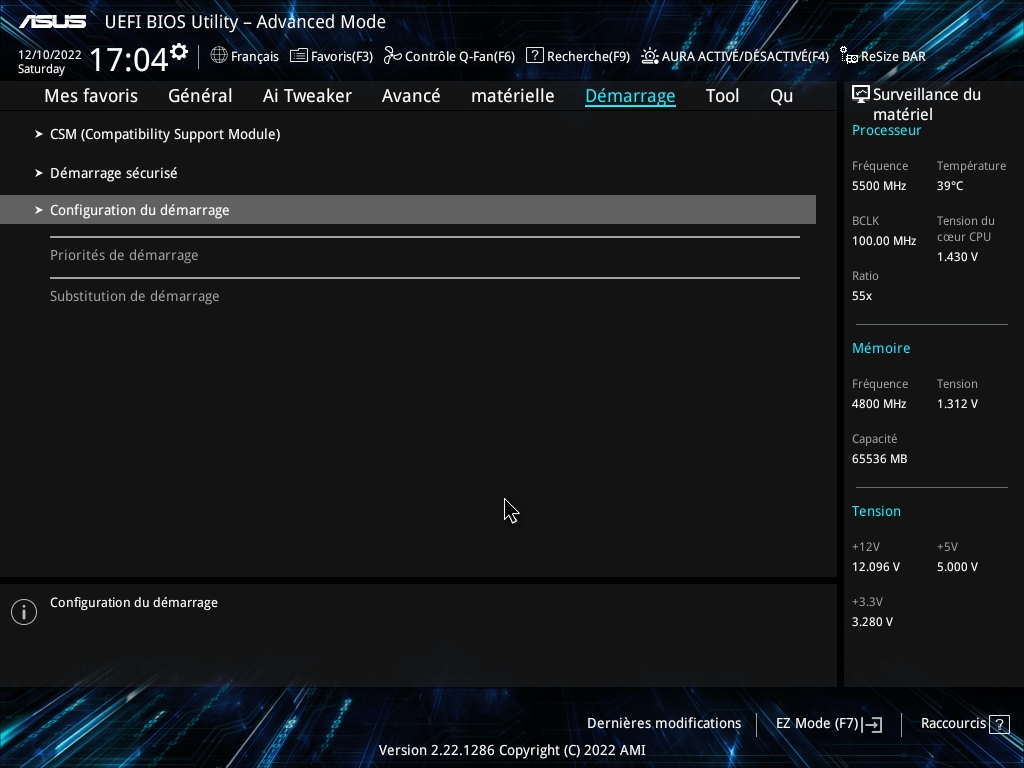

il n'apparait pas non plus dans le menu permettant de choisir le disque de démarrage :

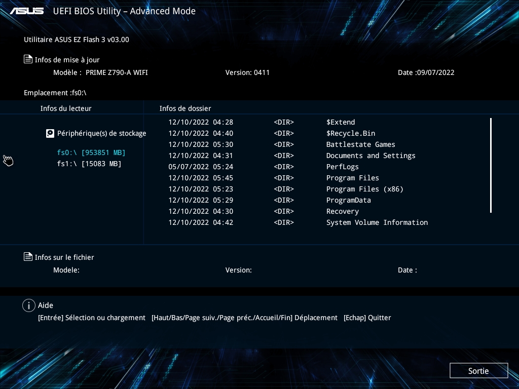

Il apparait également dans l'utilitaire Asus EZ flash. Je peux même naviguer dans les fichiers de mon installation windows que j'ai fais hier...

CSM devrait être désactivé sur ce genre de config 'moderne'.

Juste pour être certain : CSM est bien désactivé ? (peu importe à la limite mais c'est plus "propre" sans.

le mieu est d'avoir le driver de pre-install, ou de repasser en mode AHCI
https://www.intel.com/content/www/u [...] forms.html (le 2ème)
tuto: https://www.intel.com/content/www/u [...] emory.html
Marsh Posté le 10-12-2022 à 23:41:58
Enorme merci !
J'ai installé ce drivers, et le disque est réapparu au moment du choix de la partition windows.
