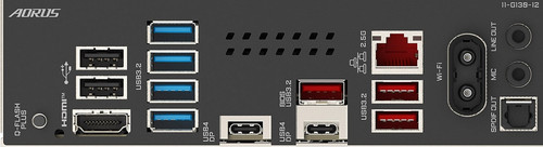

Pour le reste, ce qui m'a questionné sont les sorties usb 3.2 de differentes couleurs comme les CM gigabyte :
https://iili.io/KG22dnR.md.jpg
J'ai employé usb 3.0 pour débit de 5G, 3.1 pour 10G et 3.2 pour 20G.
Sur la CM, ca doit etre 3.2gen1 (pour les bleues 5G, soit 3.0 en simplifié) et 3.2gen 2 pour les rouges, soit 10G (ou 3.1 simplifié).
Ils utilisent la dénomination actuelle évidemment, du coup on se retrouve avec des connecteurs qui ont la meme dénomination, avec juste un changement de couleur.
On peut supposer que les 5G sont par défaut les bleues, les 10G les rouges.
Je comprend pas pourquoi on en est pas resté a bcp + lisible pour le grand public (c'est deja assez compliqué comme ca) mais c'est comme ca.
Il n'y a donc pas d'usb 3.2 gen2x2 a débit de 20Gbs en usb-a sur ces CM. Je me demandais a quoi servait une sortie que je croyais etre 20G en usb-a, car aucun cable doté d'au moins un connecteur usb-a ne peut le debiter.

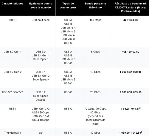

l'USB 3.2 gen 2x2 (20 Gb/s) est souvent associé au format USB-C et aussi souvent pour le connecteur en façade du boîtier (connecteur interne de la carte mère).
Toutefois très peu d'équipements externes en 20 Gb/s
J'avais cherché un moment un SSD externe avec ce 20 Gb/s... Introuvable.
Surtout que maintenant l'USB 4.0 avec un débit de 40 Gb/s pointe son nez et qu'il y a toujours le Thunderbolt pour ceux qui veulent un max de débit. Le TB 5, c'est 80 Gb/s mini. Mais la encore prise au format USB-C.
Message édité par wgromit le 29-09-2025 à 20:17:43
Marsh Posté le 30-09-2025 à 07:43:02
L'USB 3.2 gen 2x2 n'existe pas en A, il existe uniquement en C, forcément que tu ne le trouveras sur aucune CM :o
C'est détaillé sur ce lien : https://www.kingston.com/fr/blog/pe [...] 3-2-gen2x2
Quand à l'USB 4 il faut aussi se méfier, car il commence à 10gbps, mais là c'est plus "simple", c'est uniquement sur connecteur C. (cf lien plus haut)
L'avantage du TB4 c'est qu'on sait ce qu'on a, il n'y a qu'un seul débit, c'est clair et assumé.

Et TB3/4/5, compatible USB4 a partir de TB4...en attendant, l'usb-a restera encore quelques temps le futur ancêtre de l'usb-c.
