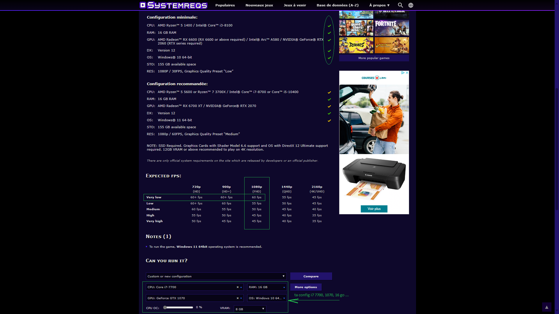

test de ta config avec sytemreqs sur final fantasy 7 rebirth
Ooh, je pensais que je n'arriverais même pas à le faire tourner du tout si je n'avais pas de RTX, ça vaut le coup de tester quand même alors. Merci pour le test!

Marsh Posté le 12-01-2025 à 13:41:32
le testeur:  https://systemreqs.com/fr/jeu/final [...] th#cresult
résultat:
 https://zupimages.net/up/25/02/001s.png
Pas mal ce site, je ne connaissais pas. Même si ça doit être approximatif, c'est sympa et ça donne une bonne idée !
