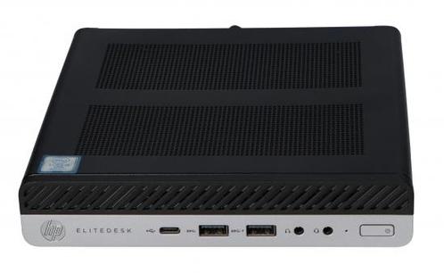

J'ai fais acquisition d'un HP EliteDesk 800 G5, à base de i5 9500 dans un magnifique état.
J'ai démonté le pc pour swp la PT par de la Thermal Grissly Kryonaut, dépoussiérer le pc totalement (qui était déjà bien propre)
Je me rend compte que le processeur atteint des températures assez élevées, 70-95° voir 100° en FULL.
Au repos, il avoisine les 60-70-75°
Est ce normal selon vous ? Ca me semble relativement haut, non ?
Merci pour vos feed et bonne année à tous, meilleurs voeux l'équipe :)

Concernant mon pc impossible de swap le rad, mon pc est celui ci : https://twhbe.images.icas.io/api/v1/4f9d6f39/images/be/bed99e8f-2cb8-471d-a721-2b1ce844027d?rule=eps_84
Pour le logiciel je vais y jeter un oeil, merci beaucoup pour l'info je ne connaissais pas, et merci à tous pour le feed, j'essaie de faire du mieux mais je pense bien qu'il n'y ai pas de solutions miracle et actuellement c'est ok car le pc n'est pas souvent sollicité donc les temps restent correct mais l'été sa va être la cata et je le sais donc il faut que je m'y prépare.

Ton UC n'est pas la version SFF, mais celle encore plus petite.
Je ne la connais pas mais au vu de tes photos avec so dimm, ventilos de pc portables...ca parait mal barré pour autre chose.
Surtout que c'est tout propriétaire ce genre de machine et donc non standard.
A la limite, un extracteur d'air klim de pc portable mais qui va demander de pratiquer de la chirurgie sur ton boitier.
Et ca risque d'être bien moche  :D
