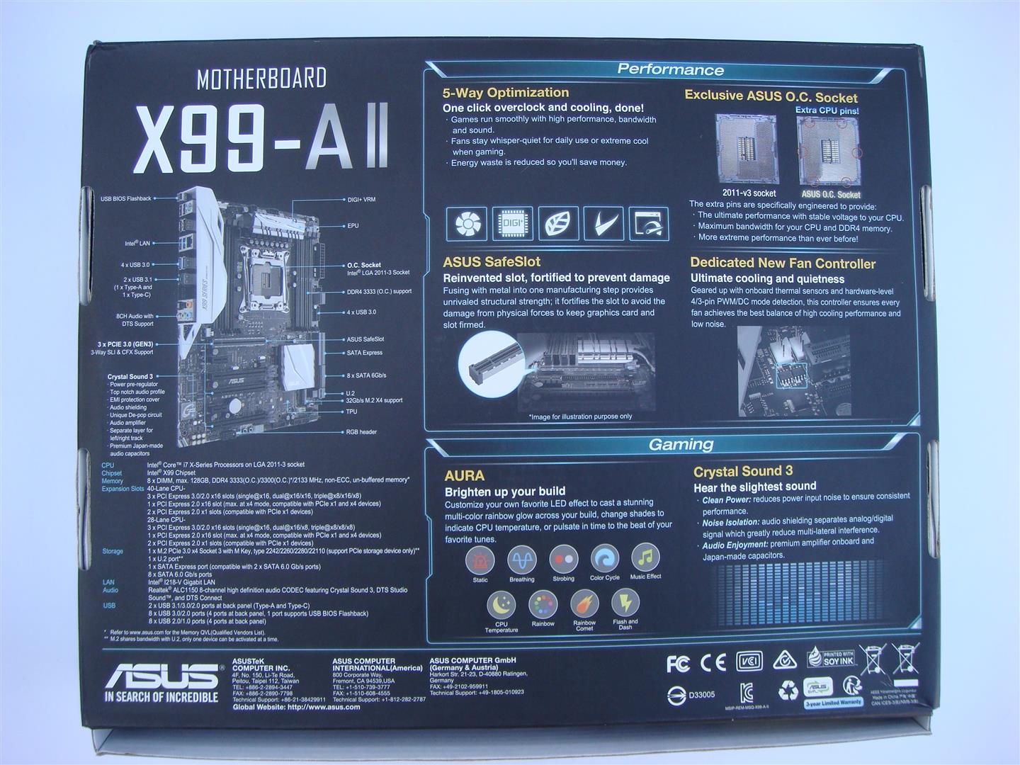

De ce que j'ai trouvé j'ai donc 3 slot en pcie 3.0 x16, par contre je sais que ce n'est pas la même contrainte mais j'ai branché la 710 sur le même pcie que la 1080, sachant que les problèmes n'intervenaient même pas quand je pompais le plus sur la carte avec des jeux mais avec une utilisation banale et j'ai aucun problème, après c'est vrai qu'elle ne fonctionne pas en x16 cette daube de carte, t'as déjà connu ce genre de problème avec des lignes pcie ne fonctionnant plus? Genre t'as 4 ou 8 lignes qui fonctionnent mais plus les 16?

bah le deuxième pcie 16 est câblé en 8/16 en principe, j'ai eu des mauvaises surprise avec une 780 FE voui...

Et c'était arrivé comme ça un jour ou c'était dès le début?
Sur ma carte mère, Asus X99 A-II, j'ai 28 lignes pcie avec mon cpu, j'ai un ssd en nvme x4 dessus, sur le port M.2
https://www.pctekreviews.com/Reviews/ASUS_X99_AII/14.jpg
