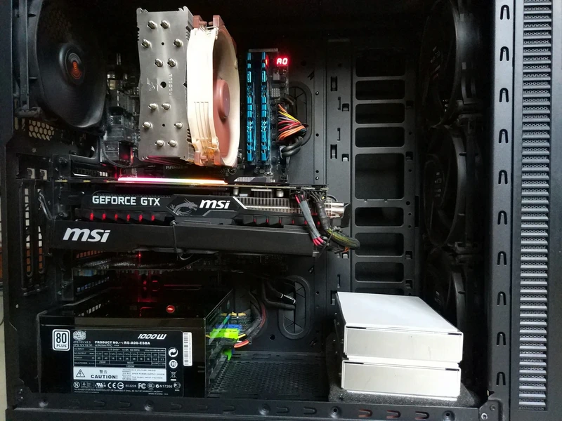

j'ai enfermé les miens dans la partie interne de Scythe Quiet Drive , c'est efficace pour tout type de bruit (accès disque/rotation/vibration) et cela ne prend pas trop de place.
Tof qui date d'il y a environ 7-8 ans, j'utilise toujours ce principe :o
