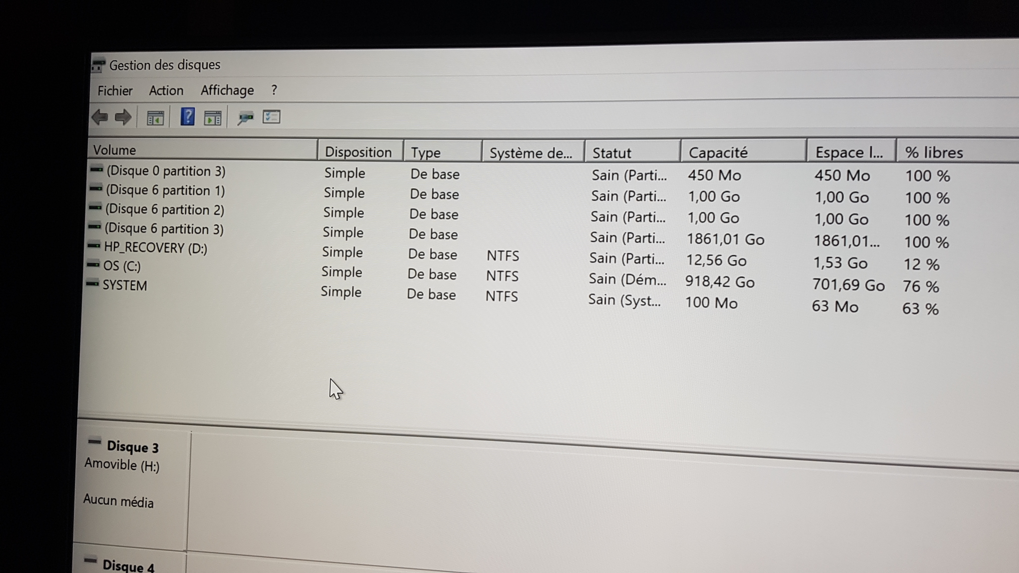

J'ai trouvé la gestion des disques. Que dois-je faire maintenant ?
Marsh Posté le 01-03-2018 à 20:27:51
Je le vois mais je crois qu'il est divisé en 3.
(Disque 6 partition 1) : 1go
(Disque 6 partition 2) : 1go
(Disque 6 partition 3) : 1861,01 go
Marsh Posté le 01-03-2018 à 20:30:51
Tu devrais y voir ton disque , est-il formaté en ntfs ?
essaye de faire un clic droit sur la plus grosse partition et clic sur modifier la lettre et tu lui attribues une lettre pour le voir dans l'explorateur de windows.
Edit; envoie une capture écran de cette gestion des disques pour avoir un aperçu de ces trois partitions.
Marsh Posté le 01-03-2018 à 20:48:32
Non il n'est pas formaté malheureusement en ntfs.
Impossible de lui attribuer une lettre avec le clic droit.
Marsh Posté le 01-03-2018 à 20:54:54
Dans ce cas si tu n'as aucune donnée à sauvegarder pour ce disque tu fais un clic droit sur chaque partition(supprimer volume)
pour passer l'ensemble du disque en non alloué , une fois fait tu peux recréer une partition clic droit ( nouveau volume simple)
et tu lui attribues une lettre.

Marsh Posté le 01-03-2018 à 21:12:12
Je vais faire ce que tu me dis Loriot, c'est à dire supprimer les 3 partitions.
Mais que dois-je faire après ? je n'ai pas compris. Comment je recrée une partition ?
Marsh Posté le 01-03-2018 à 21:25:06
Une fois que tu auras supprimé les trois partitions l'ensemble du disque affiché passera en espace non alloué,
en faisant un clic droit sur cet espace tu choisis nouveau volume simple -->suivant , tu laisses la taille max -->suivant, tu attribues une lettre -->suivant,
tu lui donnes un nom , laisse formatage rapide -->suivant et terminer.
Marsh Posté le 01-03-2018 à 21:35:00
