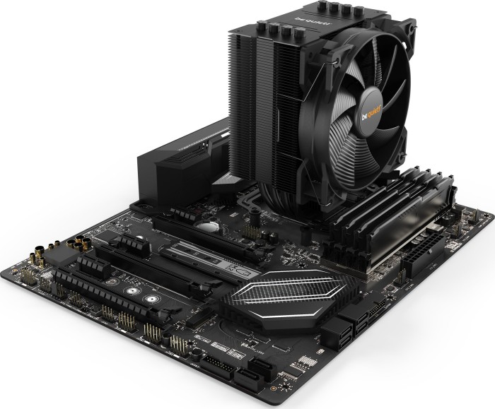

PS: as-tu bien monté le ventilo dans le bon sens?
Bon sens = tu dois voir le logo BeQuiet, et la partie bombée des pâles.
(il doit être dans le mm sens que celui a l'arriere du boitier pr faire simple)

Je précise tout d'abord que je suis complètement novice en la matière. Je viens de monter mon premier PC et ma config est la suivante :
J'ai suivi les conseils d'un ami et j'ai téléchargé OCCT pour voir un peu comment se comportait le PC et la température du processeur me semble assez élevée et plutôt instable (encore une fois je n'y connais rien).
"Au repos" la température varie entre plus ou moins 40 et 60 degrés, est ce normal que ça fluctue autant alors que je ne fais rien de particulier ? Lorsque je lance un téléchargement je monte jusqu'à 70 degrés. https://ibb.co/swLyFHR
Lorsque je lance un stress test (je n'ai pas été au delà de 3 minutes) et que le processeur monte à 100%, la température du processeur à l'air de se stabiliser plus ou moins à 80 degrés. Est ce beaucoup ? https://ibb.co/zQyJKz9
J'ai fais également le test sur mon PC vieux de 5 ans (i5 4460, 8Go de RAM, ventirad intel de base) et j'arrive à des températures plus faibles au repos : 30 à 40 degrés et sensiblement identiques sur un stress teste de 3 minutes : 80 degrés environ.
Cela pourrait il venir du ventirad ? Est il mal installé ? Lors de la pose j'ai constaté que la pâte thermique "débordait" un peu sur les côtés.
Peut être que je m'inquiète pour rien mais je préfère me renseigner au cas où, on ne sait jamais c'est la première fois que je fais ça et j'ai pas envie de flinguer le pc.
Merci d'avance pour vos retours et n'hésitez pas à me demander si vous avez besoin de renseignements supplémentaires.
