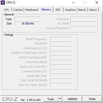

J'ai utilisé DDU et réinstallé les pilotes.
Sur Cpuz j'ai toujours cet écran qui apparait.
https://zupimages.net/up/22/06/3cko.jpg
Est-ce normal?

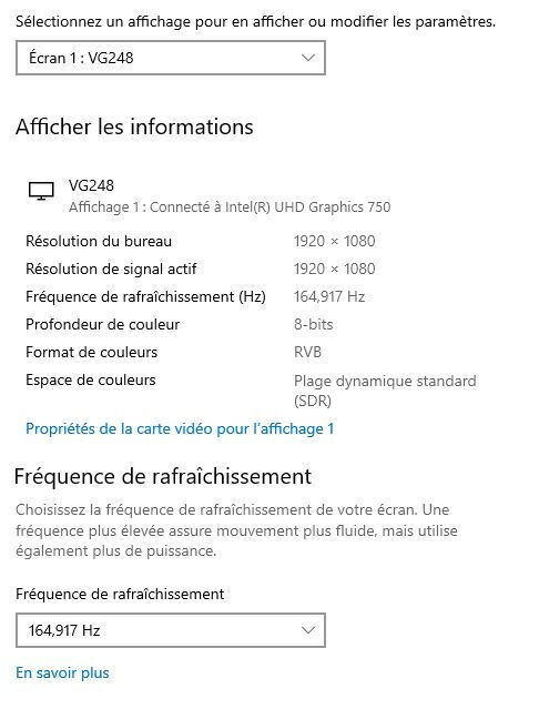

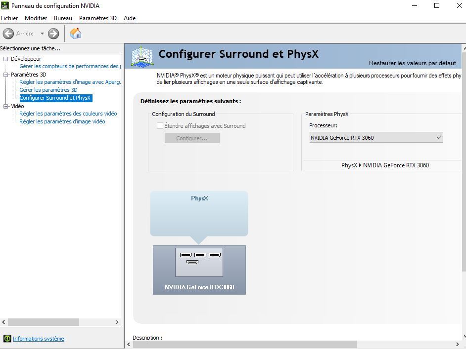

Oui 165hz sur Windows aussi, mais la je vois que l'écran n'est pas connecté à ma carte graphique Nvidia... J'imagine qu'il faut que ce soit ma Nvidia? Comment faire?
https://zupimages.net/up/22/06/rgr4.jpg
J'ai désactivé Vsync dans le panneau de configuration Nvidia pour Warzone.

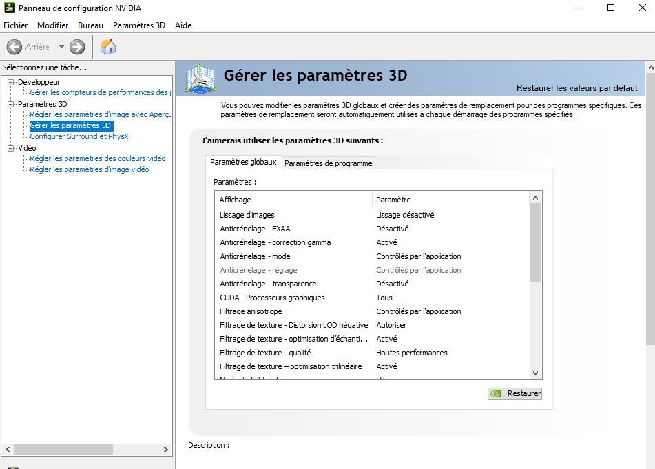

En parlant du panneau de configuration je n'ai pas affichage qui apparait pour savoir si j'ai la G-sync activé ou pas. Comment je peux faire pour faire apparaitre affichage stp?
https://zupimages.net/up/22/06/aeoo.jpg
https://zupimages.net/up/22/06/ddkr.jpg

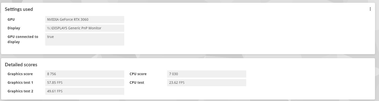

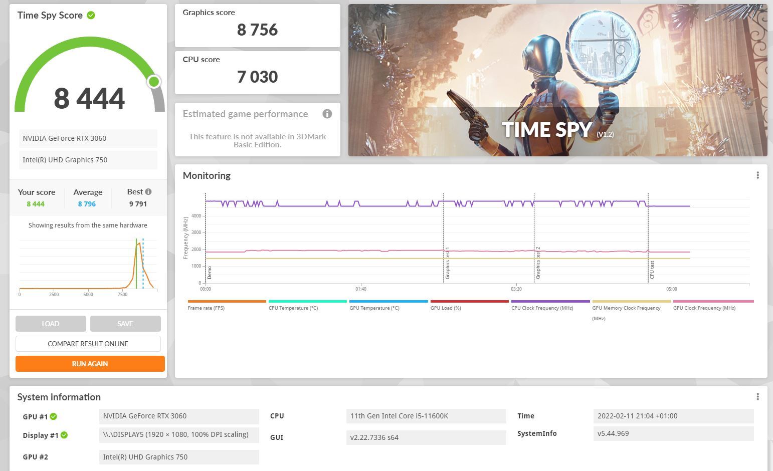

Voici les résultat du test mais je sais pas si Gsync est activé ou pas.
https://zupimages.net/up/22/06/9h5e.jpg
https://zupimages.net/up/22/06/nmjl.jpg
En te remerciant :)
perso je prefere tout laisser par defaut ds le control panel nvidia, et gérer ca dans les options des jeux
pr le reste,
- tes scores 3Dmark sont un peu sous la moyenne, mais rien d'horrible
et clairement le 3Dmark il a été fait sur la 3060, pas sur le chipset graphique, donc a priori ton écran est bien branché où il faut,
ps: dans les options d'alimentation de windows, tu peux tester en mode performance pour voir si ca aide,
- ca doit être un bug le fait qu'il te dise que l'écran est connecté sur le chipset HD 750 du cpu, t'aurais pas du tout 90-95 fps sous warzone si c'était pas la 3060 qui turbinait,
de tte facon suffit de regarder où est branché le cable de l'écran,
il doit évidemment être branché sur la carte graphique
mais, tant qu'on y est,

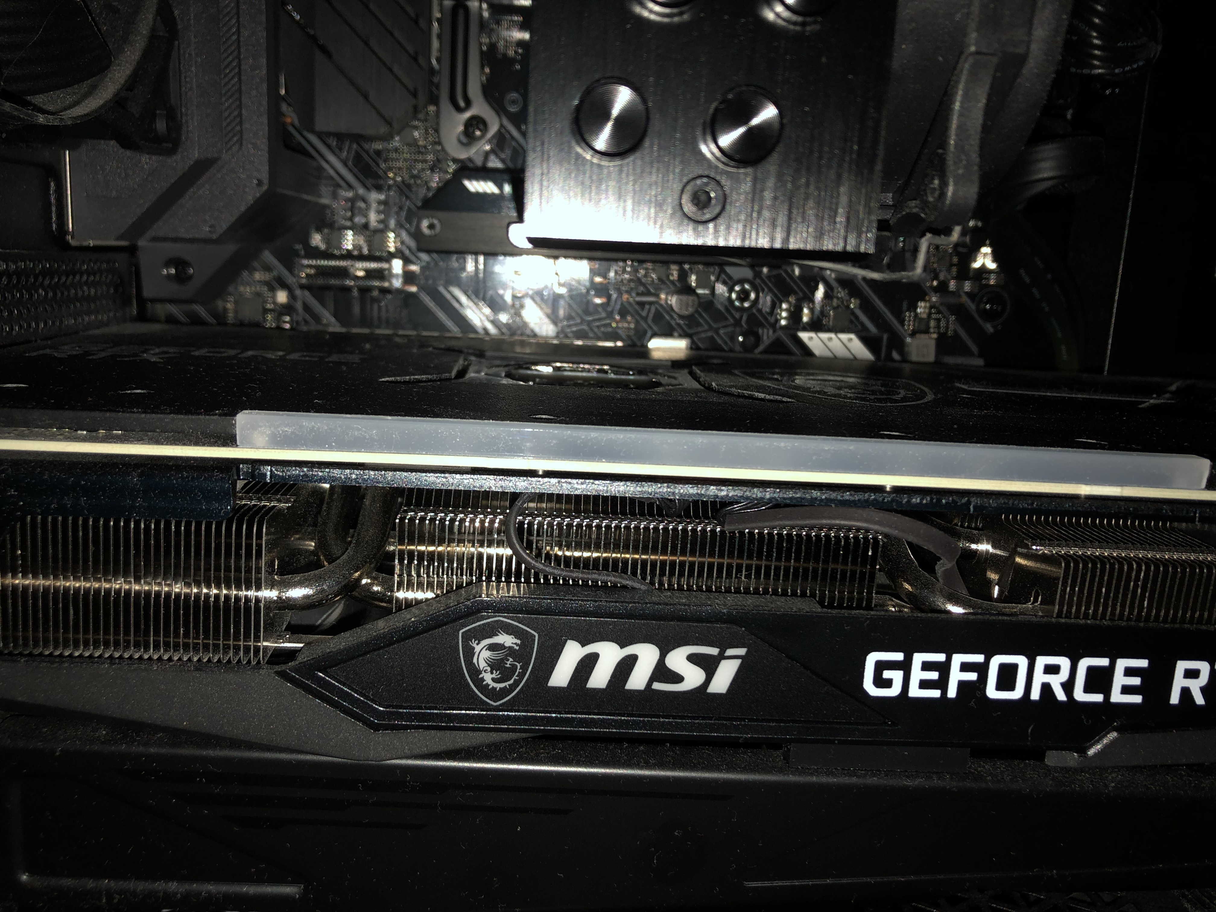

- la carte graphique d'ailleurs, elle bien branchée sur le 1er slot ? l'argenté ?
- ta ram, tu as bien mis sur les slots gris ? (2 et 4, important pour le dual channel)
https://i.ibb.co/tmDnQYb/capture.png
si tu vois pas gsync ds le control panel, c'est que ton écran n'est pas freesync, (j'avais pas verifié)
Message édité par kabyll le 11-02-2022 à 22:04:26

Concernant la carte graphique je pense qu'elle est bien placée. Tu me confirmes?
https://zupimages.net/up/22/06/of01.jpg
