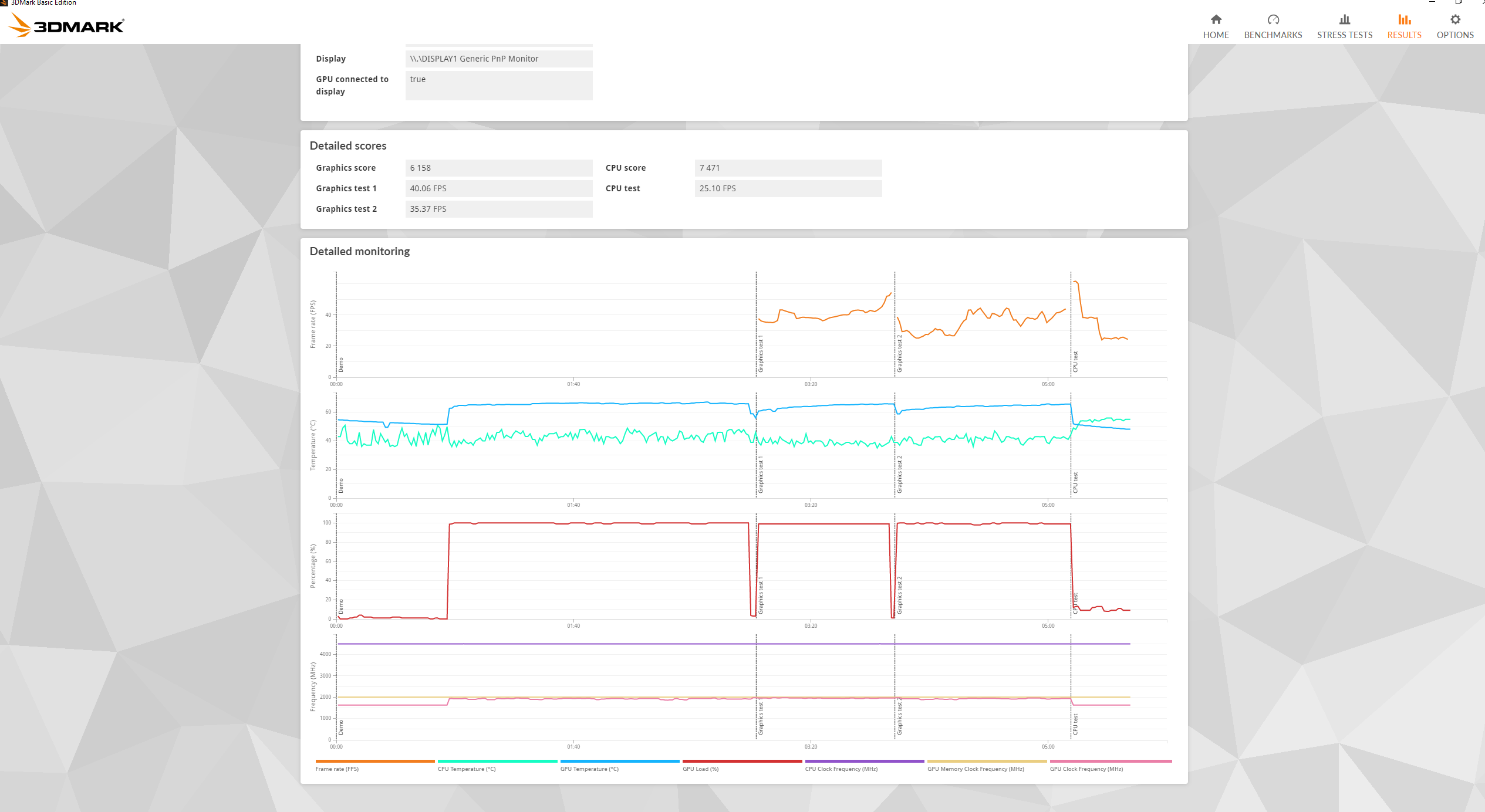

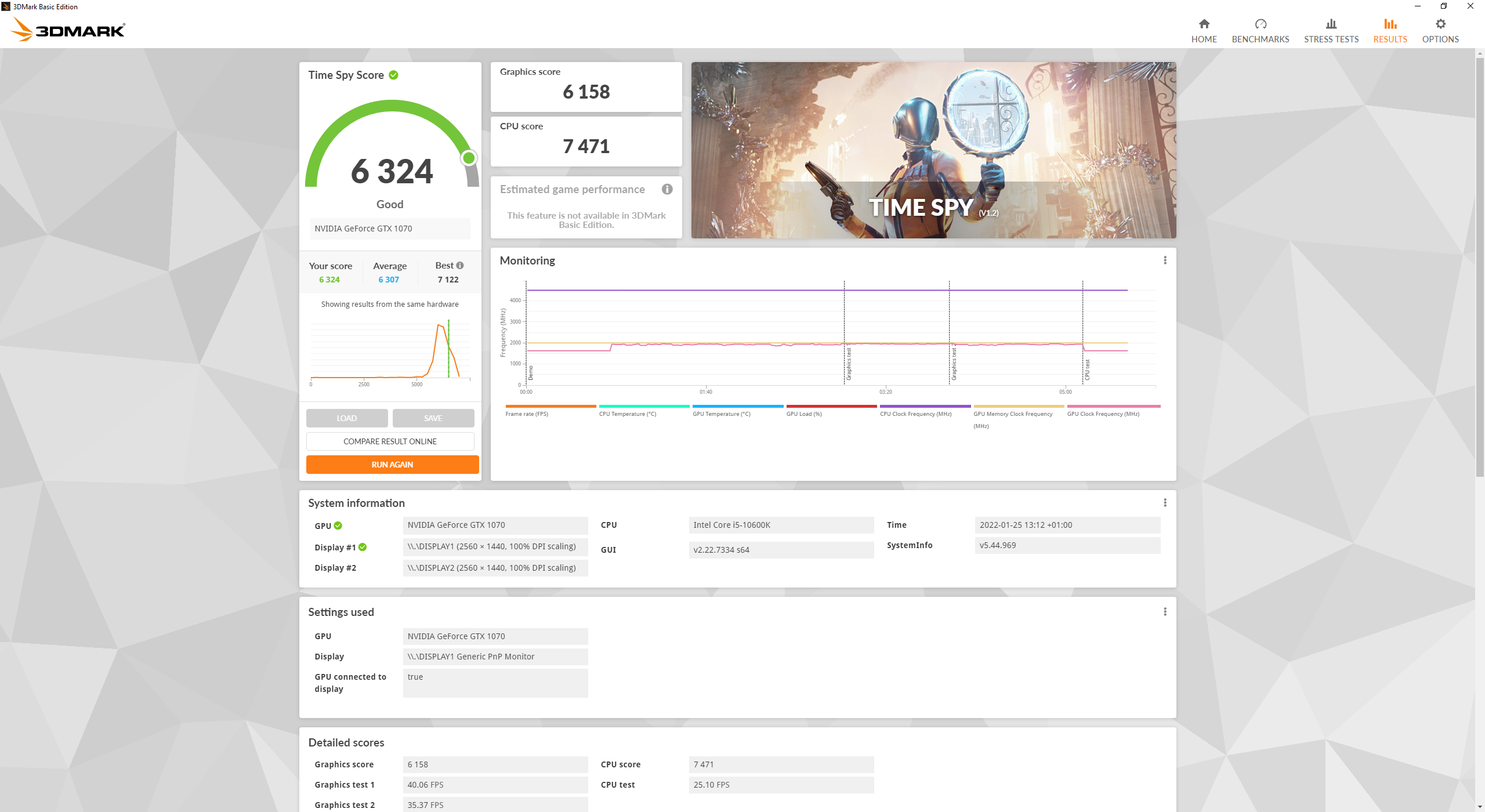

Marsh Posté le 25-01-2022 à 13:26:25
http://image.noelshack.com/fichier [...] ture-1.png
http://image.noelshack.com/fichier [...] ture-2.png
Voilà les résultats du benchmark!
