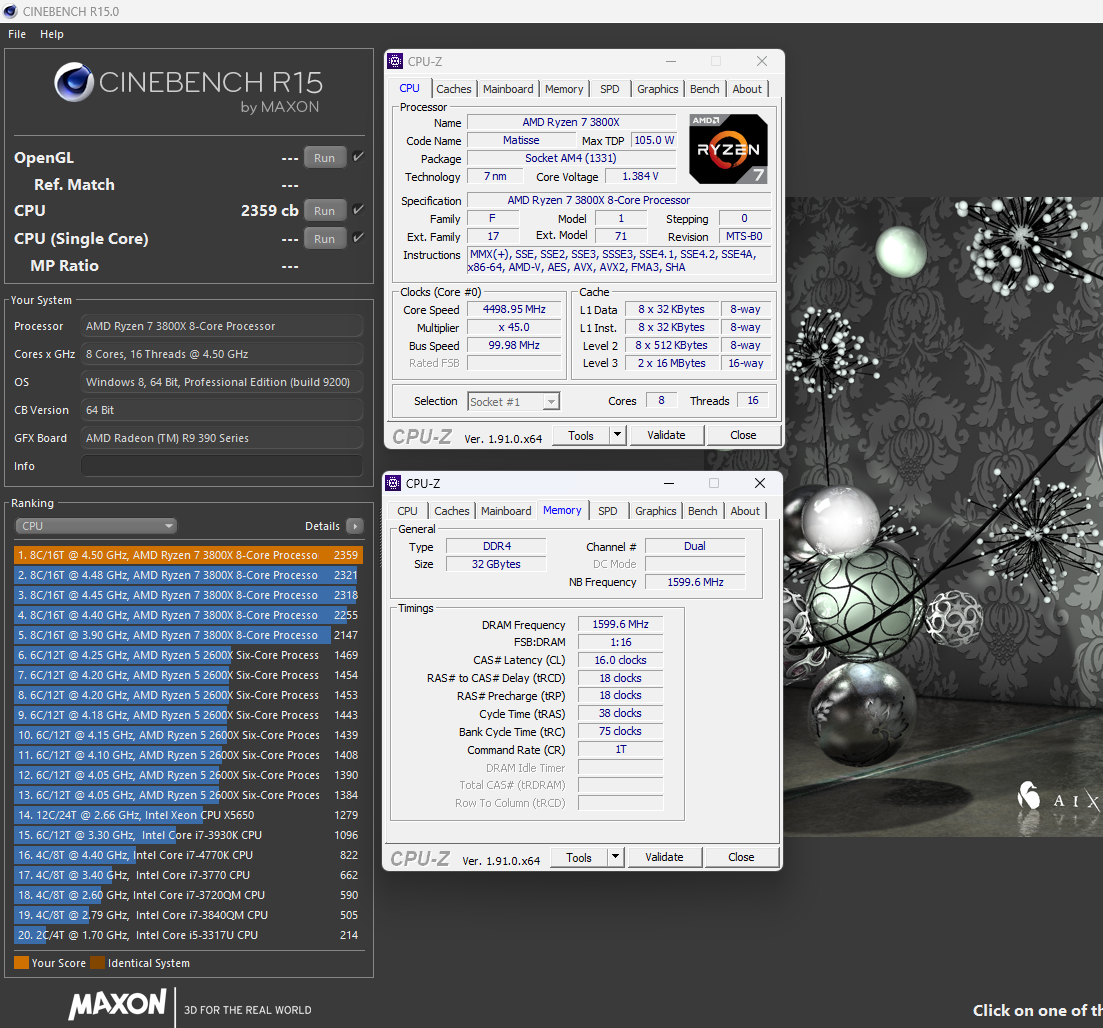

Effectivement, je viens de voir un stream de Wizerty avec un 3700X à fréquence et tension équivalente, il prend un pic de température instantanément et se stabilise à pas loin de 80° sur CB R15 alors qu'il a un WC maison..
Je suis quand même étonné, le 2600X était largement moins chaud..
Sinon en jeu pour avoir testé, le CPU tourne autour de 50° mais à la moindre sollicitation il passe à 65°
En score je pense être pas trop mal pour 4.5 ghz @ 1.38V
J'ai laissé le FCLK en auto et ça se comporte bien. Il y'a moyen d'optimiser à ce niveau là ?

2600x c'est un 6 coeurs,
là t'en as 8 et plus de frequence, donc oui ca chauffe
perso j'ai jamais vraiment oc sur ryzen, juste pour le fun j'ai poussé mon 3950x mais juste pour bench
t'as Ryzen Clock Tuner, qui en général fait du bon boulot, tout seul, si tu veux comparer à ce que t'as fait,
